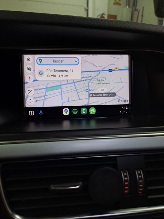

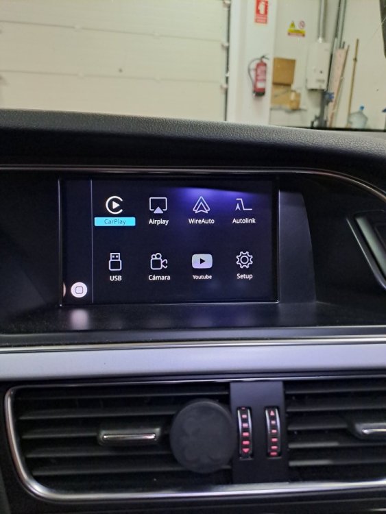

Harris Publicado 10 de Mayo del 2024 Autor Denunciar Publicado 10 de Mayo del 2024 Bueno pues os cuento como fue la historia con el interface, al final me decidí y lo compré Primero adquirí el del enlace que dejé en el post anterior, marca Navifly, me llegó bastante rápido, sobre 10 días, 135 € y no me lo pararon en la aduana. Me puse a montarlo, no es muy complicado, sacar navegador, clima y plug and play. Pero no funcionaba . Devolución y reintegro del dinero, igual que Amazon vamos. Como seguía queriendo instalarlo, fui a por otra marca, Road top, uno de caja negra, 153 €, también de Aliexpress, pero este me lo pararon en la aduana , 96 € entre impuestos y gestión de Correos.... Esta tarde lo he instalado y va muy fino, me queda instalar la cámara trasera, lo haré sin pasar cable con los emisores de radiofrecuencia a ver que tal, si no tendré que pasar el cable . Por cierto, vale tanto para cámara original como aftermarket, y para delantera. Os dejo unas fotos del menú: Responder

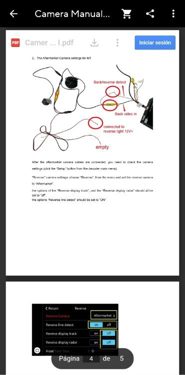

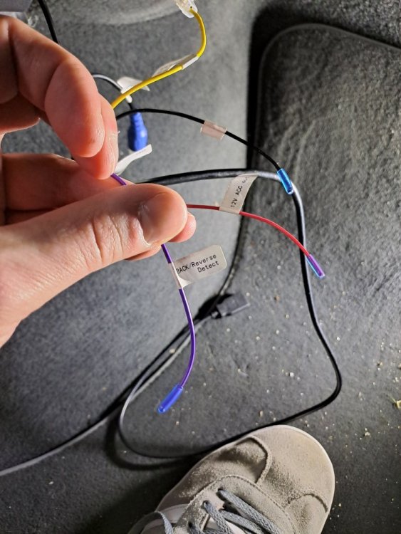

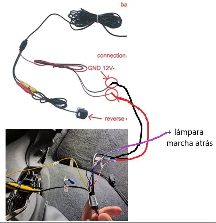

Harris Publicado 22 de Mayo del 2024 Autor Denunciar Publicado 22 de Mayo del 2024 (editado) Sigo a vueltas con esto, no consigo que se vea nada, mirando en bricos que hay en el foro veo que hay un cable que igual tengo que conectar a algún sitio: La etiqueta pone Back/reverse detect, no lo tengo conectado a ningún cable, será ese el problema? Editado 22 de Mayo del 2024 por Harris Responder
coroneta Publicado 22 de Mayo del 2024 Denunciar Publicado 22 de Mayo del 2024 Buenas noches,yo tengo la interfaz de roadtop pero me va fatal,se queda congelada muchas veces o no reacciona cuando pulso el botón central del mmi,tenía la misma interfaz en un mercedes w204 e iba fenomenal ....no entiendo esto.. Según eso tienes que conectar el reverse detec al box para que detecte cuando metes marcha atrás y el otro cable de la cámara al positivo de la luz de marcha atrás. Responder
Harris Publicado 23 de Mayo del 2024 Autor Denunciar Publicado 23 de Mayo del 2024 hace 7 horas, coroneta dijo: Buenas noches,yo tengo la interfaz de roadtop pero me va fatal,se queda congelada muchas veces o no reacciona cuando pulso el botón central del mmi,tenía la misma interfaz en un mercedes w204 e iba fenomenal ....no entiendo esto.. Según eso tienes que conectar el reverse detec al box para que detecte cuando metes marcha atrás y el otro cable de la cámara al positivo de la luz de marcha atrás. A mí la verdad es que me funciona muy bien lo que es el gps y las app que vuelca del móvil el Road Top. El cable de la foto es el que sale de la interface, no de la cámara y en otro post creo que entendí que el cable negro y el rojo van al negro y al rojo que salen de la cámara, y el morado a la luz de marcha atrás, tendré que probar así. A qué te refieres tú cuando dices conectar al box? Responder
coroneta Publicado 23 de Mayo del 2024 Denunciar Publicado 23 de Mayo del 2024 Si lo que refiero es según veo en la imagen que te han mandado debes conectar al cable que sale de la interfaz reverse detect otro desde la cámara,aparte del amarillo de video. Lo que ya no se es si la cámara lo tiene Responder
Harris Publicado 23 de Mayo del 2024 Autor Denunciar Publicado 23 de Mayo del 2024 hace 2 horas, coroneta dijo: Si lo que refiero es según veo en la imagen que te han mandado debes conectar al cable que sale de la interfaz reverse detect otro desde la cámara,aparte del amarillo de video. Lo que ya no se es si la cámara lo tiene De todas las maneras que me ha mandado el vendedor ninguna funciona, voy a probar de esta manera a ver si va, he visto esta conexión en un brico para la cámara trasera del A4 B9: Responder

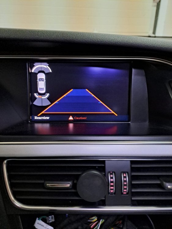

Harris Publicado 25 de Mayo del 2024 Autor Denunciar Publicado 25 de Mayo del 2024 Pues he conseguido que cuando meto marcha atrás se conecte la cámara, pero se ve todo negro Responder
Harris Publicado 27 de Mayo del 2024 Autor Denunciar Publicado 27 de Mayo del 2024 Pues parece que el problema está en que la cámara es AHD y no lo soporta, debe ser NTSC/PAL, pero me está costando encontrar una con este formato Responder

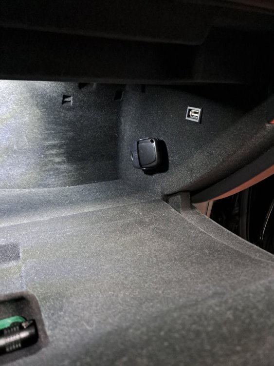

Harris Publicado 28 de Junio del 2024 Autor Denunciar Publicado 28 de Junio del 2024 Bueno pues para cerrar este tema, al fin he conseguido hacer funcionar todo, la cámara primera que tenía funcionaba aunque el chino le dijera que ese formato no era válido (ni parecida la instalación que viene en las instrucciones con la final para que funcionara ). Quiero agradecer a @amgtyper su ayuda que sin conocerme de nada me llamó y explico como la había instalado él . A mayores le instalé la toma usb en la guantera para el interface: Responder
amgtyper Publicado 28 de Junio del 2024 Denunciar Publicado 28 de Junio del 2024 Me alegro que haya quedado todo perfecto! Para eso estamos socio! Muy buena integración del usb la verdad Responder
Harris Publicado 28 de Junio del 2024 Autor Denunciar Publicado 28 de Junio del 2024 hace 2 horas, amgtyper dijo: Me alegro que haya quedado todo perfecto! Para eso estamos socio! Muy buena integración del usb la verdad No quería romper la originalidad del coche y se me ocurrió poner el usb donde iría el AMI, es cómodo para poner y quitar un Pen. Por cierto, tuve que volver a pasar el cable de video, el que tenía pasado no iba y aún no sé la razón Responder
amgtyper Publicado 28 de Junio del 2024 Denunciar Publicado 28 de Junio del 2024 hace 5 horas, Harris dijo: No quería romper la originalidad del coche y se me ocurrió poner el usb donde iría el AMI, es cómodo para poner y quitar un Pen. Por cierto, tuve que volver a pasar el cable de video, el que tenía pasado no iba y aún no sé la razón Pues vaya broma. Bueno al menos ya está todo funcionando. Escribe al ingeniero chino y le dices que no tiene ni idea jajajajajaja. Responder
