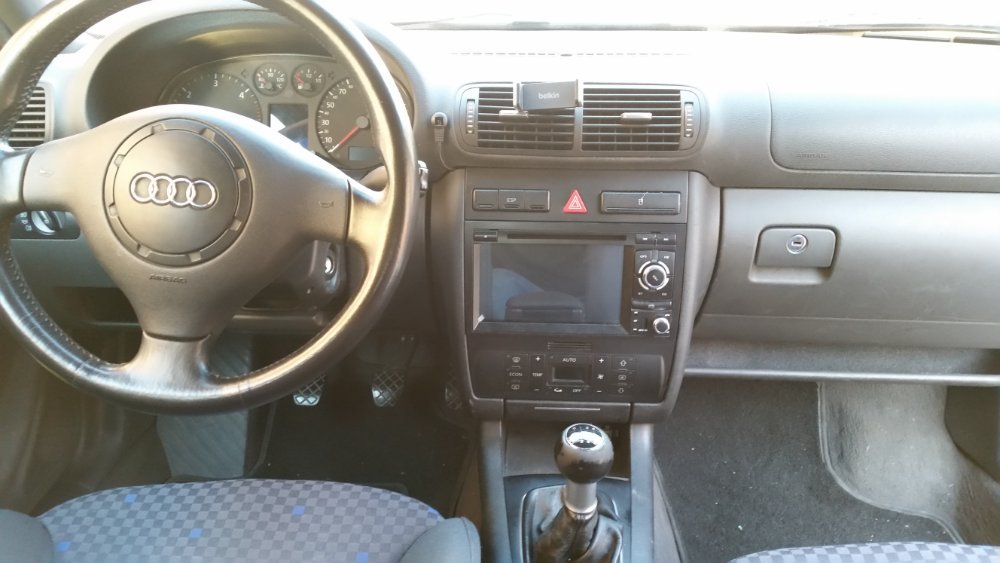

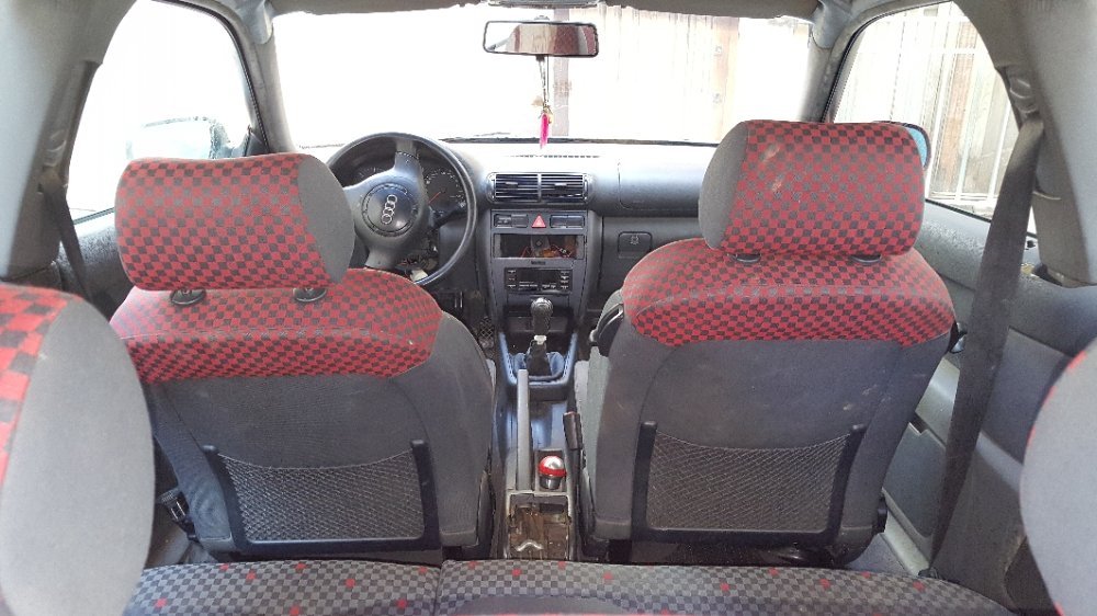

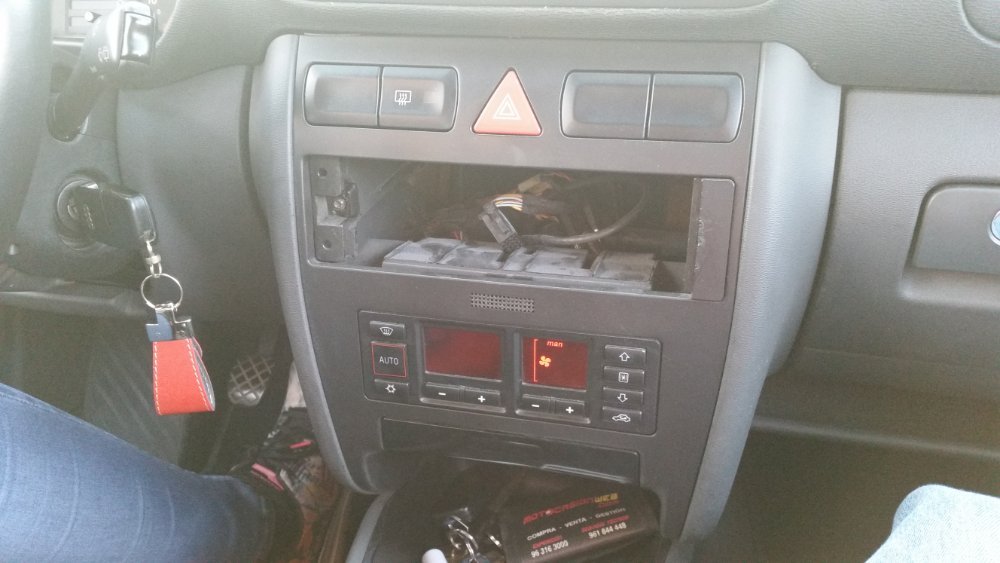

jesus20329 Publicado 18 de Noviembre del 2023 Denunciar Publicado 18 de Noviembre del 2023 No he visto los bricos, pero puedo decirte porque yo lo he hecho en el mio, que puedes coger una consola completa 2 din de un 8l 2003 (rest) y ponérsela a un 8l de 1996 (pre) sin hacer ninguna chapuza / apaño, solo un detalle, el clima del 8l 1996 funciona con 4 conectores, y el clima del 8l 2003 funciona con 3 conectores, la solución es la siguiente buscas un clima de A4 b5 (rest) que es igual que el del A3 rest pero en el A4 funciona con 4 conectores, el panel frontal del clima logicamente es diferente, desmonta los paneles de ambos climas, y ponle al clima del A4 rest el frontal del clima del A3 rest, conecta los 4 conectores y a funcionar, ah otra cosa el interruptor de intermitentes de emergencia la pasa lo mismo lo desmontas y le pones la tapa del interruptor del rest al interruptor del pre si tienes dudas me envias un privado y te paso mi nº de tlf. Responder
jesus20329 Publicado 18 de Noviembre del 2023 Denunciar Publicado 18 de Noviembre del 2023 antes y despues Responder
jesus20329 Publicado 18 de Noviembre del 2023 Denunciar Publicado 18 de Noviembre del 2023 Otra más para que veas la diferencia, la verdad es que cuando lo compre estaba machacado por dentro y por fuera. Responder

jesus20329 Publicado 24 de Noviembre del 2023 Denunciar Publicado 24 de Noviembre del 2023 Si, he puesto el del rest y funciona perfectamente TE HE PUESTO LO QUE TIENES QUE HACER si quieres que funcione un modulo de clima de un rest en un pre. Responder
