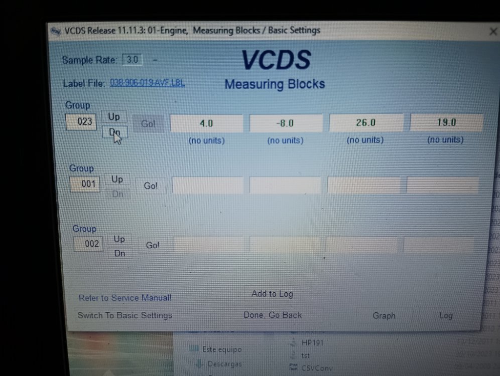

zx10 Publicado 27 de Noviembre del 2023 Denunciar Publicado 27 de Noviembre del 2023 Hola, como tienes el canal 23 del modulo motor? Si está muy negativo hay falta de presión de combustible. Si nunca se han cambiado las tóricas de los inyectores puede estarse descebando el circuito de gasoil interior de la culata La prebomba del depósito si después de cambiar el filtro ceba bien, no debería ser la culpable Responder

Txus Publicado 30 de Noviembre del 2023 Autor Denunciar Publicado 30 de Noviembre del 2023 En 27/11/2023 a las 21:29, zx10 dijo: Hola, como tienes el canal 23 del modulo motor? Si está muy negativo hay falta de presión de combustible. Si nunca se han cambiado las tóricas de los inyectores puede estarse descebando el circuito de gasoil interior de la culata La prebomba del depósito si después de cambiar el filtro ceba bien, no debería ser la culpable La imagen adjunta es justo después de arrancar. Gracias Responder

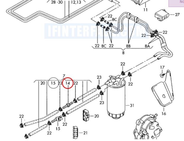

Txus Publicado 30 de Noviembre del 2023 Autor Denunciar Publicado 30 de Noviembre del 2023 He visto en el Etka, que ya hay una válvula de retención después del filtro, en el manguito antes de la entrada al bloque (nº 14). Los dos tubos que vienen de la bomba, como están por arriba los veo bastante bien, sin cuartear ni fugas, pero sobre todo el manguito de vuelta que sale del bloque al filtro ya no le veo tan bien, parece un poco hinchado,lo poco que puedo ver desde arriba...entre que suda un poco aceite y la temperatura en esa zona...podría ser el culpable. Buscaré en desguace porque tienen precios prohibitivos..y si no tiene mucha forma podría comprar un rollo de tubo de combustible y cortar a su medida, y ya cambiar todos. Responder
