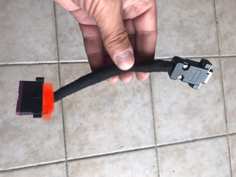

chuzzxx Publicado 24 de Noviembre del 2023 Denunciar Publicado 24 de Noviembre del 2023 Buenas,yo hace años que llevo este adaptador,me lo habían hecho en J.C audio en Getafe,70 pavos cada cableado es único,un adaptador de OBD a entrada de VGA,y aunque no elimina completamente el riesgo lo reduce mucho,ya habría que levantar capó y cambiar la centralita,mas tiempo.De la vigilancia policial olvídate porque seguro que habrá otras prioridades antes que tu garaje,tendrían que coincidir muchas cosas para pillarlos infraganti. Responder

chuzzxx Publicado 29 de Noviembre del 2023 Denunciar Publicado 29 de Noviembre del 2023 Hay cortacorrientes homologados a la venta, integrados con alarma y demás, lo que está prohibido es una modificación "casera" y creo que eso vale tanto para el arranque como para la bomba de combustible que también los hay, por lo visto ya se dieron casos de accidentes por ello. Hombre, adaptador ya te digo yo que es legal porque cuando voy a la ITV se lo tengo que dar para que enchufen el coche, la última vez me olvidé de llevarlo y tuve que volver Responder
