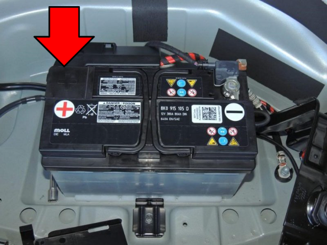

Buenas a todos...............  parece que va a tocar cambiarle la batería al a7.............y no logro averiguar donde se encuentra localizada.............. buscamos la bateria normal, no la de 48v del sistema mildhybrid............................     ¿alguna pista? muchas gracias :):)
Según esta Web la batería del Audi A7 actual va alojada aquí:
https://www.autotrader.co.za/cars/news-and-advice/car-ownership/how-to-replace-the-car-battery-on-a-audi-a7-sportback/9211
TRADUCIDO por DOOGLE:
Usted necesitará:
  • Batería de reemplazo de la correcta tamaño de marco y amperaje
  • 10mm Spanner
Empecémonos.
3349133
1. Abre la bota.
3349134
2. Levanta el piso de la bota por el mango y cártalo a la parte inferior de la cubierta con el clip incorporado.
3349139
3. Levanta la cubierta de la rueda de repuesto.
3349138
4. Retire la tuerca de retención de la rueda de repuesto y retire el repuesto. (Si está equipado)
13891514
5. Localiza la batería.
13891515
6. Aflojar las tuercas con la llave de 10 mm y quitar el soporte
13891516
7. Utilre el spanner de 10 mm para eliminar el terminal negativo.
13891517
8. Utile la llave de 10 mm de nuevo para eliminar el terminal positivo.
9. Qube la batería.
10. Instale la nueva batería y reemplace todos los terminales y soportes en orden inverso.
La función de gestión de la batería dentro del ordenador de a bordo debe restablecerse para que el coche sepa que hay una nueva batería instalada para garantizar una gestión adecuada de la carga. Sin el uso de un ahorrador de baterías, perderá todos los presets de vehículos y datos en la comput*dora de infoentretenimiento y viaje, por lo que se recomienda un ahorrador de baterías.
