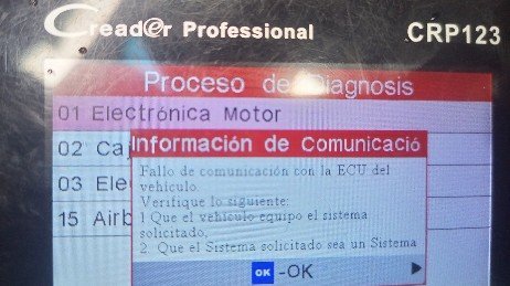

Nelson2402 Publicado 1 de Diciembre del 2023 Autor Denunciar Compartir Publicado 1 de Diciembre del 2023 Sabes cuál es el fusible o relex.. e tratado de buscar los fusibles del cuadro de instrumento y la ecu y los relex pero noc cuáles son exactamente.. esto es lo que arroja el scaner noc si ese scaner no es compatible con el vihiculo pero en sus opciones sale Audi.... Responder Enlace al comentario Compartir en otros sitios web More sharing options...

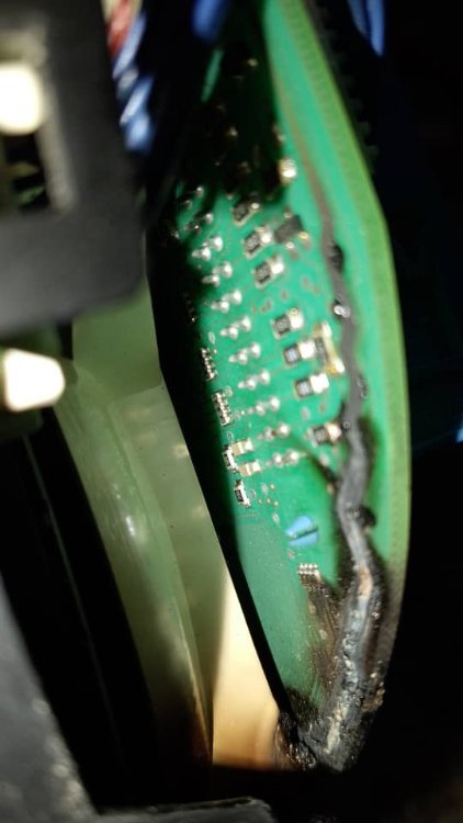

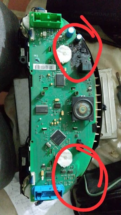

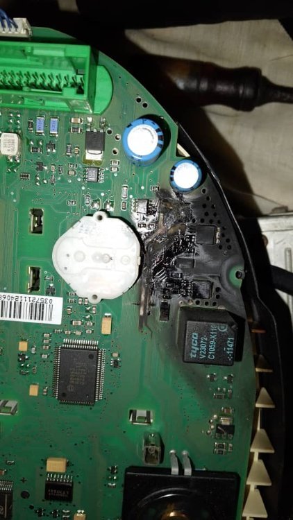

Nelson2402 Publicado 2 de Diciembre del 2023 Autor Denunciar Compartir Publicado 2 de Diciembre del 2023 En 29/11/2023 a las 20:50, Carlisu84 dijo: Le has pasado diagnosis para ver que fallos tiene? La verdad que es un fallo de corriente con el cuadro y abría que ver porque no le llega tensión ahí. Lo primero sería revisar fusibles Ya bajaron el cluster y bueno esa era la falla ahora la pregunta de las mil respuestas tendrá solución o reparación eso... Ahora quién podrá defenderme Responder Enlace al comentario Compartir en otros sitios web More sharing options...
Carlisu84 Publicado 4 de Diciembre del 2023 Denunciar Compartir Publicado 4 de Diciembre del 2023 En 2/12/2023 a las 1:07, Nelson2402 dijo: Ya bajaron el cluster y bueno esa era la falla ahora la pregunta de las mil respuestas tendrá solución o reparación eso... Ahora quién podrá defenderme Buen dia, vaya liada y eso porque ha podido ocurrir? es la primera vez que veo un caso similar en estos cuadros. lo mejor y mas economico es que compres un cuadro usado y quites el inmovilizador Responder Enlace al comentario Compartir en otros sitios web More sharing options...
kantusjack Publicado 4 de Diciembre del 2023 Denunciar Compartir Publicado 4 de Diciembre del 2023 hace 5 horas, Carlisu84 dijo: Buen dia, vaya liada y eso porque ha podido ocurrir? es la primera vez que veo un caso similar en estos cuadros. lo mejor y mas economico es que compres un cuadro usado y quites el inmovilizador O trate de buscar los datos del inmo y copiarlos. Tiene pinta de que alguien ha manipulado el cuadro con anterioridad 1 Responder Enlace al comentario Compartir en otros sitios web More sharing options...
Nelson2402 Publicado 6 de Diciembre del 2023 Autor Denunciar Compartir Publicado 6 de Diciembre del 2023 Hola amigos si bueno ya le quitaron el inmobilizador a la comput*dora para que así funcione con cualquier cuadro y no se apague y funcione normal fue la única solución más factible ya que estoy en Venezuela y esa marca de carro no hay muchos por aquí y no hay consecionarios.. 1 Responder Enlace al comentario Compartir en otros sitios web More sharing options...
