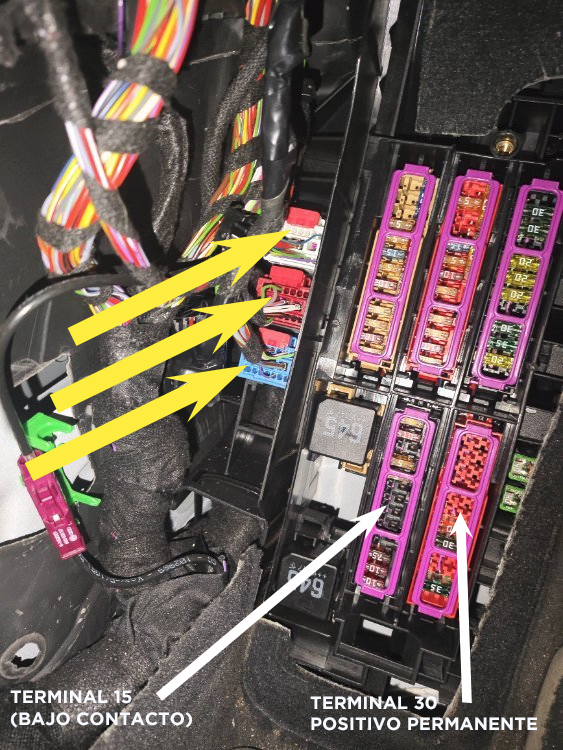

para añadir fusibles en ese rack...
- soltar bateria
- soltar los tres conectroes de las flechas amarillas
- retirar moqueta parcialmente
-soltar sujeciones del rack para dejar espacio
y ya luego puedes desprender las dos fusileras marcadas hacia atrás; añadir pines de fusible necesarios (todos son ficha pequeña)
No esta nada fácil, si no tienes algo de experiencia se te puede hacer muy cuesta arriba. Ademas es una posición complicada con la moqueta estorbando.
otro asunto, por la foto que pones ese pin parece que es de fusibles grandes. Asegurate que es de pines pequeños, son pines de menos anchura.
válidos son estos:
  • 000 979 021    000979021E  0.5mm wire
  • 000 979 133    000979133E  1.0mm wire
  • 000 979 225    000979225E 2.5mm wire

hace 1 hora, Tineo dijo:
- soltar bateria
válidos son estos:
Madre mía , y yo pensaba que iba a ser cosa fácil , no se si atreverme. El cable lo he comprado hecho en la web que he comentado, y ya viene con ese terminal rojo y otro para masa, entiendo Tineo que mi conector rojo iria conectado donde pones terminal 15 no?? y el fusible donde ??? pero me has asustado con lo de soltar batería , etc etc ; creo que me voy a quedar sin ajuste lumbar , me está dando pánico pensar en liarla. Muchas gracias por la información Tineo.

Si lo ves complicado, ponle un fusible aéreo comprobando al montarlo que la protección eléctrica queda asegurada
Acabo de encontrar este increíble artículo en AliExpress. ¡Échale un vistazo! 1,42€  15%de DESCUENTO | Soporte de fusible de coche, adaptador de grifo de circuito add-a, Micro estándar ATM APM Blade MINI medio, dispositivo de seguridad Simple, 12V, 5A, 10A, 15A, 20A
https://a.aliexpress.com/_EylWgfL
Sería la versión Mini, 10A
No es una solución elegante pero si queda protegido eléctricamente pues ya está

Bueno, pues después de un año , ya por fin , he conectado el ajuste lumbar que tenía pendiente. No se ha quedado como yo querría , pero bueno, funcionando sin problema gracias a este foro y vuestra ayuda. Con el fusible aéreo , solo ha sido realizar las conexiones y pasar los cables ( lo más laborioso) y terminado. Lo dicho, muchas gracias por vuestra ayuda . Felices fiestas.
