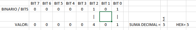

Me alegraría si a alguien más que a mí le pudiera ayudar a entender la codificación de los módulos del coche en binario, que no es más que entender qué significa un 0 o un 1 en cada bit:
Por ejemplo, para el Byte 0 del ejemplo anterior, de valor 05 (hexadecimal), el código binario es 00000101 y su suma decimal es 5 (se suman las posiciones que tienen un 1, con el valor de 2 elevado al número de bit de que se trate):
Y después se pasa a hexadecimal para obtener el código de cada Byte: hasta el número 9 el número decimal es el mismo que el hexadecimal. El 10 es el 16, el 11 el 17.... Un poco rollo.  Los números en hexadecimal (base 16 en vez de base 10), tienen seis "dígitos" más, para los que se cogen las seis primeras letras:  A, B,C, D, E, F
1,2,3,4,5,6,7,8,9,A,B,C,D,E,F
