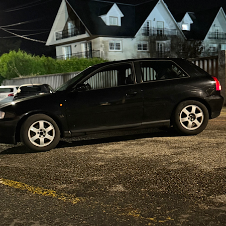

Northside Publicado 6 de Diciembre del 2023 Autor Denunciar Publicado 6 de Diciembre del 2023 hace 15 minutos, Northside dijo: Buenas tardes Me regalaron un a3 8l 1.8 i un poco destrozado y estoy en plan restauración y darle una nueva vida pero tengo unas dudas… 1-encontré unas llantas jr3 en 8x18 et40 y no si x la et podria montarlas 2- al Abrir las puertas las luces de cortesia no encienten el rele esta bien y el fusible 14 tambien… sabeis que puede ser? 3- compre un escape remus y tiene un codigo grabado en el escape, sabeis si con eso es suficiente para la itv? Por ahora son las dudas que tengo, nuchas gracias Este es el coche ya que no me dejaba editar la publicación 1 Responder
