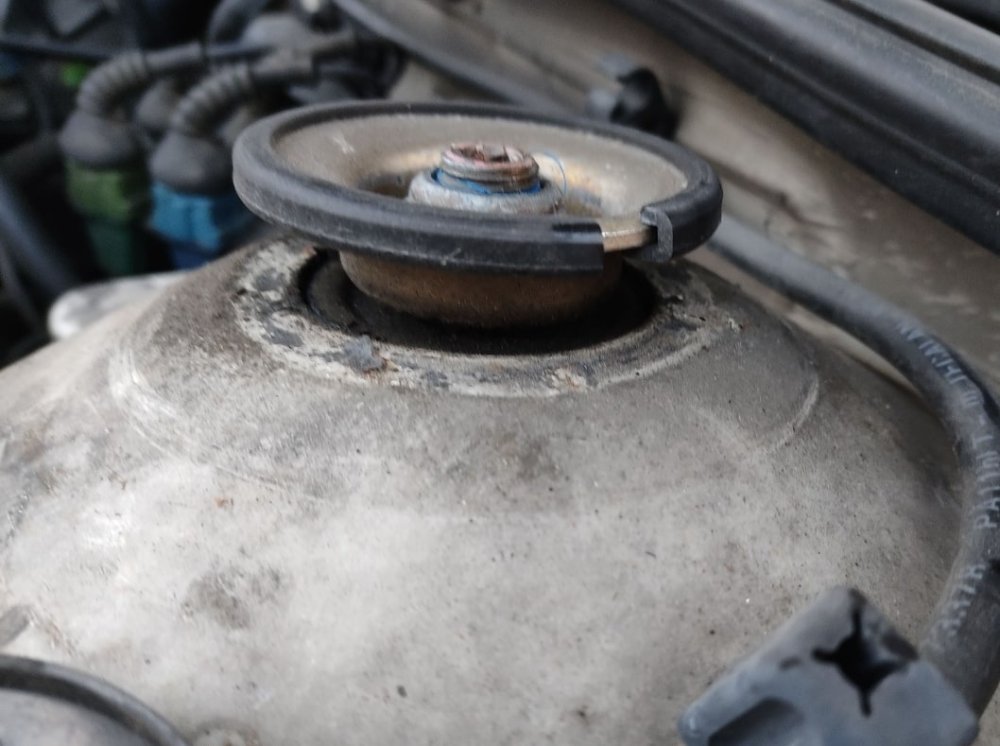

CoupeQuattro20v Publicado 19 de Diciembre del 2023 Autor Denunciar Publicado 19 de Diciembre del 2023 En 12/12/2023 a las 11:08, CoupeQuattro20v dijo: De acuerdo, te entiendo. Pensaba que era el soporte que se ve en la parte superior. Pues ya cuando cambie de muelles o amortiguadores, que después de 33 años le toca... Que me cambien las copelas de los amortiguadores. Gracias! En 11/12/2023 a las 18:12, Tolo dijo: Difícil, tendrías que desmontar el amortiguador, sacar la "pata" entera... Buenas! Acabo de quitar un embellecedor que llevaba la parte de arriba de las torretas y me da que falta un amortiguador de goma? Puede ser? Responder
Carlisu84 Publicado 20 de Diciembre del 2023 Denunciar Publicado 20 de Diciembre del 2023 hace 11 horas, CoupeQuattro20v dijo: Buenas! Acabo de quitar un embellecedor que llevaba la parte de arriba de las torretas y me da que falta un amortiguador de goma? Puede ser? Buenos dias, El silentblock inferior esta cedido por eso te queda mas espacio de la habitual. de todos modos en estos coches y otros como el TT, Golf etc.. les sucede lo mismo y es normal. 1 Responder
Tolo Publicado 21 de Diciembre del 2023 Denunciar Publicado 21 de Diciembre del 2023 Sí, es normal esa distancia, pero si se cambian las piezas desgastadas mejora muchísimo el comportamiento y desaparecen los ruidos. Las gomas envejecen. A80 B4 Pata Telescópica.pdf Responder
CoupeQuattro20v Publicado 21 de Diciembre del 2023 Autor Denunciar Publicado 21 de Diciembre del 2023 hace 1 hora, Tolo dijo: Sí, es normal esa distancia, pero si se cambian las piezas desgastadas mejora muchísimo el comportamiento y desaparecen los ruidos. Las gomas envejecen. A80 B4 Pata Telescópica.pdf 208.57 kB · 0 descargas Muchas gracias por el Pdf! Esta muy claro todo, gracias. Responder
