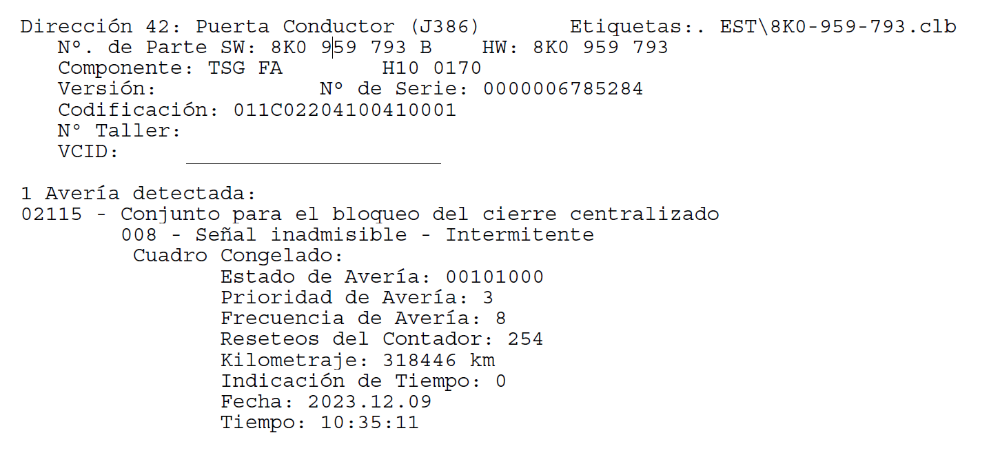

he visto que cuando alcanzo los 20km/h la luz de cierre centralizado cerrado no se enciende y al bajar velocidad y volver a subirla, vuelvo a oir que intenta cerrar sin éxito
Sin embargo, si paro entonces el coche quito la llave, y vuelvo a arrancar y reanudo la marcha, lo hace perfectamente.
Me sale el código de avería en la puerta de conductor de la imagen que adjunto, ¿puede ser la cerradura del conductor que este mal?

Cerradura abre y cierra bien con el mando

El fallo reside en una cerradura, te das cuenta cual es la cerradura que no abre?
Publicado (editado)
Hola, gracias, según la información del vag es la puerta del conductor, pero como me abre y cierra bien siempre con el mando....digo igual la cerradura esta bien pero la orden de cierre viene de otro aparato (el del código que aparece en el mensaje de la avería, que entiendo que será el que regula todo, interpretación mía) y que pueda ser de ahí, pero claro, dificil saber. Con el cierre automatico a 20km/h no puedo saber cual falla claro, entiendo que la del conductor porque ha quedado la avería memorizada.
