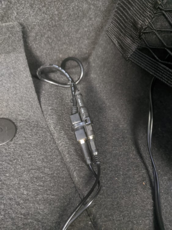

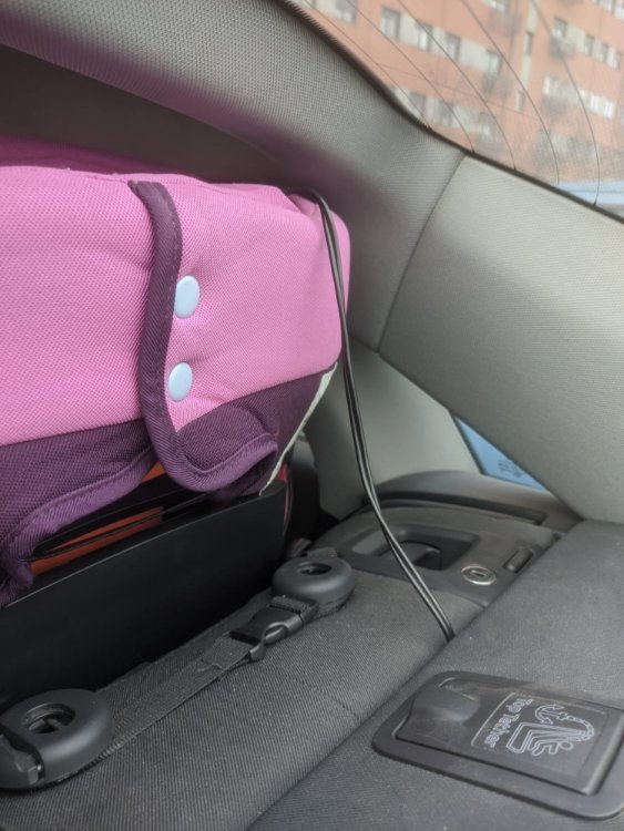

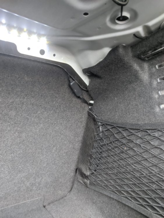

Pedrod100 Publicado 11 de Diciembre del 2023 Denunciar Publicado 11 de Diciembre del 2023 hace 5 minutos, AIonso dijo: Mil gracias, voy a mirarlo bien y te digo... Una cosa que estaba pensando con lo de meter incluso los altavoces, etc. es que luego quitar la silla podría ser un follón. Habré tenido que hacerlo dos veces en cuatro años, recoger a familiares de viaje y esas cosas, pero supongo que ahí tendría un problema. En cualquier caso, estoy alucinando, lo del los altavoces dentro de la silla me ha dejado en shock... Nada, para quitar la silla solo tienes que tener un poco de cuidado y desconectar los dos alargadores de USB y JACK de los propios altavoces ya que su cable sale por fuera, antes de quitarla. te he hecho unas fotos para que veas el interior del maletero y por donde salen los cables. Responder
AIonso Publicado 11 de Diciembre del 2023 Autor Denunciar Publicado 11 de Diciembre del 2023 hace 5 minutos, Pedrod100 dijo: Nada, para quitar la silla solo tienes que tener un poco de cuidado y desconectar los dos alargadores de USB y JACK de los propios altavoces ya que su cable sale por fuera, antes de quitarla. te he hecho unas fotos para que veas el interior del maletero y por donde salen los cables. Muchas gracias por las fotos e indicaciones, a ver si saco un tiempo para verlo hoy o mañana con calma...porque merece la pena. Creo que lo que más me preocupa por lo "manitas" que soy es tener que desmontar el paso lateral al lado de la puerta, por abajo, me da mucho respeto el tema de esas grapas que si tiras un poco fuerte o sin saber...lo mismo la partes.....tengo que mirar también de donde tendría que tirar, si puedo hacer algún tipo de palanca desde donde termina la del pilar central (que no habría que levantar) a esta otra que va hacia el asiento trasero... Otra duda que tengo que podría condicionarlo todo es si el altavoz se conectaría de forma automática por bluetooth (en caso de pensar en esa vía) a la tablet según se encendieran ambos (una vez que los hubiera emparejado), porque si tengo que andar pulsando x segundos el altavoz bluetooth o tocar algo en la tablet y...que no haya lag o decalaje...., porque en esos casos me olvido de esa opción bluetooth... Intentaré mirar esto también con unos auriculares para terminar de descartar esa opción si fuera el caso. Responder
