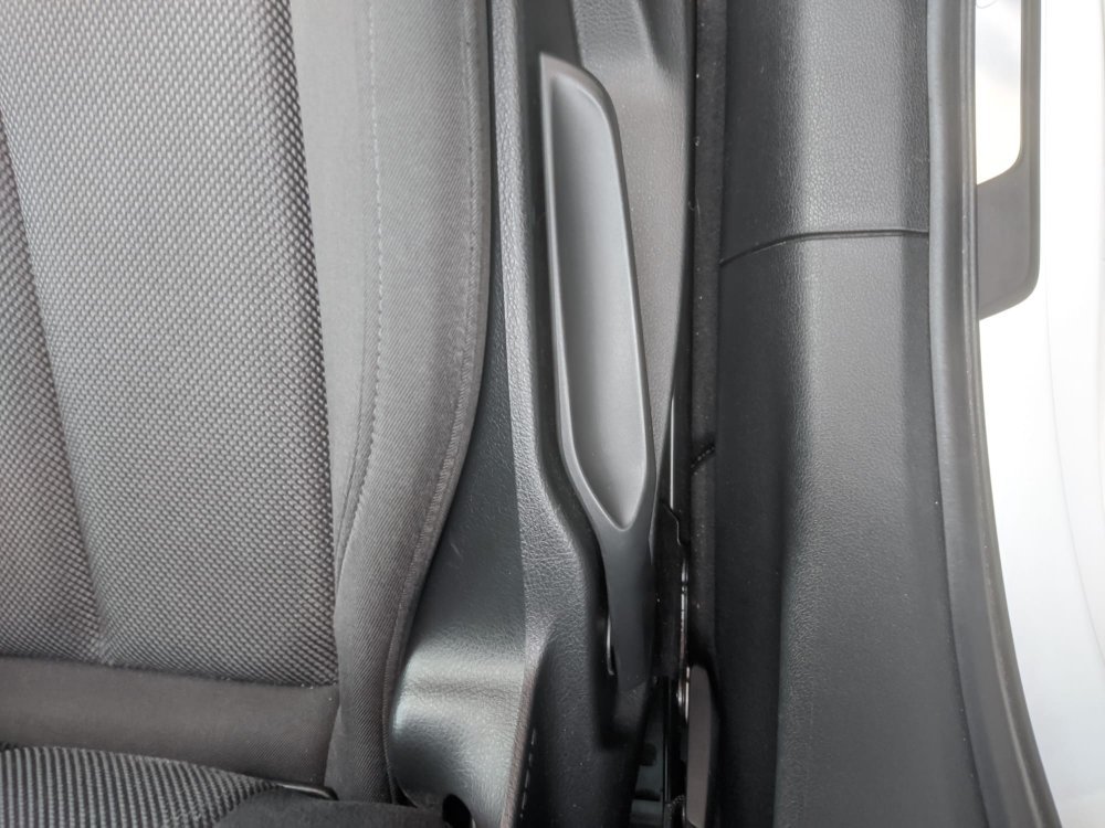

AIonso Publicado 11 de Diciembre del 2023 Autor Denunciar Compartir Publicado 11 de Diciembre del 2023 He probado antes a tirar hacia arriba de la moldura que va hacia el asiento trasero, justo al lado de donde termina la moldura del pilar central y sin querer tirar muy fuerte no ha salido, supongo que tirando un poco más fuerte ya saldría. En tu foto veía justo en esa zona el quiero de la grapa. Aunque del otro extremo, que la moldura continúa subiendo por el borde del asiento trasero no veo que tenga margen para meter los dedos y tirar…mas bien me da la sensación de que iría desmontándola de abajo hacia arriba, poco a poco. Soy de la misma opinión que el cable nunca falla (audio, vídeo, ethernet…lo que sea) pero aquí le estoy dando vueltas al tema. Probé los auriculares bluetooth y sin problemas para conectar, reconectar tras apagado, lag, etc. En cualquier caso, cogería una barra de sonido con jet 3,5 por si acaso. Mire la silla y esta no tiene espacio interior pero ya he visto que por su parte de atrás tengo una zona larga plana y voy a tirar de algo que suelo usar en cocina y baños, imanes potentes, colocaré tres en serie y como la barra es plana, debería de sujetarse muy bien y rápido de quitar en cualquier momento. Le voy a dar una última vuelta al tema de las molduras laterales… Gracias y saludos! Responder Enlace al comentario Compartir en otros sitios web More sharing options...
Pedrod100 Publicado 11 de Diciembre del 2023 Denunciar Compartir Publicado 11 de Diciembre del 2023 Justo ahora, AIonso dijo: He probado antes a tirar hacia arriba de la moldura que va hacia el asiento trasero, justo al lado de donde termina la moldura del pilar central y sin querer tirar muy fuerte no ha salido, supongo que tirando un poco más fuerte ya saldría. En tu foto veía justo en esa zona el quiero de la grapa. Aunque del otro extremo, que la moldura continúa subiendo por el borde del asiento trasero no veo que tenga margen para meter los dedos y tirar…mas bien me da la sensación de que iría desmontándola de abajo hacia arriba, poco a poco. Soy de la misma opinión que el cable nunca falla (audio, vídeo, ethernet…lo que sea) pero aquí le estoy dando vueltas al tema. Probé los auriculares bluetooth y sin problemas para conectar, reconectar tras apagado, lag, etc. En cualquier caso, cogería una barra de sonido con jet 3,5 por si acaso. Mire la silla y esta no tiene espacio interior pero ya he visto que por su parte de atrás tengo una zona larga plana y voy a tirar de algo que suelo usar en cocina y baños, imanes potentes, colocaré tres en serie y como la barra es plana, debería de sujetarse muy bien y rápido de quitar en cualquier momento. Le voy a dar una última vuelta al tema de las molduras laterales… Gracias y saludos! Justo... por ahi se puede desmontar, siempre con cuidado y ayudandote de herramientas de desmontaje. Y para montarla de nuevo, la metes por debajo de la goma de la puerta y encajas. Muy buena idea la de los imanes, si tienes sitio para acoplarlos en la parte trasera de la silla estaria genial. Ya veras que no tiene complicación. todo es ponerse y luego va todo rodado. Lo que pasa es que a priori y sobre el papel siempre parece mas complicado y nos da mas respeto por si rompemos algo, pero ya te digo que estos coches están bien construidos y no se rompen las grapas tan facilmente. Responder Enlace al comentario Compartir en otros sitios web More sharing options...
AIonso Publicado 11 de Diciembre del 2023 Autor Denunciar Compartir Publicado 11 de Diciembre del 2023 hace 1 hora, Pedrod100 dijo: Justo... por ahi se puede desmontar, siempre con cuidado y ayudandote de herramientas de desmontaje. Y para montarla de nuevo, la metes por debajo de la goma de la puerta y encajas. Muy buena idea la de los imanes, si tienes sitio para acoplarlos en la parte trasera de la silla estaria genial. Ya veras que no tiene complicación. todo es ponerse y luego va todo rodado. Lo que pasa es que a priori y sobre el papel siempre parece mas complicado y nos da mas respeto por si rompemos algo, pero ya te digo que estos coches están bien construidos y no se rompen las grapas tan facilmente. Bueno, ahí ando, con un poco de formación práctica…gracias de nuevo por los consejos! Responder Enlace al comentario Compartir en otros sitios web More sharing options...

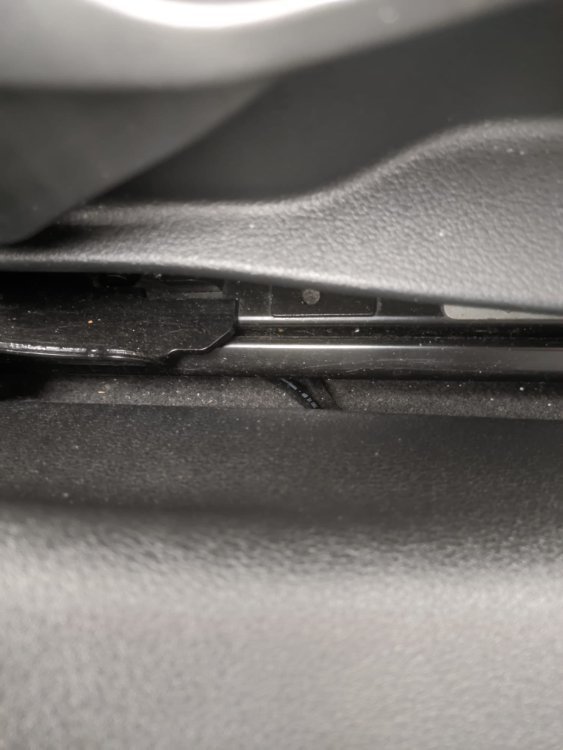

AIonso Publicado 12 de Diciembre del 2023 Autor Denunciar Compartir Publicado 12 de Diciembre del 2023 hace 1 hora, Pedrod100 dijo: Si necesitas algo, por aqui estamos. Esta mañana he hecho una foto de por donde creo que comentas que habría que meter los cables en el suelo hacia la moldura lateral. Es como una especie de hoyo en el suelo, con una tapa, donde entra un tubo negro - si puedes por favor confirmarme si los cables van por ese agujero o incluso si van dentro del tubo negro. Otra cosa, respecto a la moldura lateral que en una de tus fotos se ve quitada la primera grapa/clip, ¿la llegaste a quitar entera o alguna grapa más, o desde ahí podías pasar los cables con el palo-guía? Muchas gracias, ya tengo todo pedido, así que en estos días en cuanto vayan llegando las cosas, manos a la obra... Responder Enlace al comentario Compartir en otros sitios web More sharing options...
Pedrod100 Publicado 12 de Diciembre del 2023 Denunciar Compartir Publicado 12 de Diciembre del 2023 hace 1 hora, AIonso dijo: Esta mañana he hecho una foto de por donde creo que comentas que habría que meter los cables en el suelo hacia la moldura lateral. Es como una especie de hoyo en el suelo, con una tapa, donde entra un tubo negro - si puedes por favor confirmarme si los cables van por ese agujero o incluso si van dentro del tubo negro. Otra cosa, respecto a la moldura lateral que en una de tus fotos se ve quitada la primera grapa/clip, ¿la llegaste a quitar entera o alguna grapa más, o desde ahí podías pasar los cables con el palo-guía? Muchas gracias, ya tengo todo pedido, así que en estos días en cuanto vayan llegando las cosas, manos a la obra... No, a ver... yo los cables no los metí por el suelo. Bajan por el interior del asiento, y por la zona mas cercana a la moldura salen del asiento y entran en la moldura, siempre dejando suficiente juego para que al mover el asiento para delante y detrás , tengan juego y no queden tirantes. La moldura que comentas no la quité entera. Con eso fué suficiente para pasar el cable. mira estas fotos que acabo de hacer de como pasan los cables a la moldura,. Responder Enlace al comentario Compartir en otros sitios web More sharing options...
AIonso Publicado 12 de Diciembre del 2023 Autor Denunciar Compartir Publicado 12 de Diciembre del 2023 hace 39 minutos, Pedrod100 dijo: No, a ver... yo los cables no los metí por el suelo. Bajan por el interior del asiento, y por la zona mas cercana a la moldura salen del asiento y entran en la moldura, siempre dejando suficiente juego para que al mover el asiento para delante y detrás , tengan juego y no queden tirantes. La moldura que comentas no la quité entera. Con eso fué suficiente para pasar el cable. mira estas fotos que acabo de hacer de como pasan los cables a la moldura,. Aclaradas las dos cuestiones, si es que cuando digo que soy un manitas...a saber por dónde sacaba yo los cables metiéndoles por el agujero ese...X-D Mil gracias nuevamente. Responder Enlace al comentario Compartir en otros sitios web More sharing options...

AIonso Publicado 15 de Diciembre del 2023 Autor Denunciar Compartir Publicado 15 de Diciembre del 2023 En 12/12/2023 a las 13:45, Pedrod100 dijo: Conseguido! Mil gracias Pedro por las indicaciones, fotos y ánimo para hacerlo. En estos días os cuento con más detalle mi experiencia para ayudar a otros y os dejo alguna fotillo. Como resumen rápido, las grapas de la moldura efectivamente no cuesta mucho sacarlas (tirón seco, un par de intentos, no tirar de forma prolongada), no necesite guía ya que fui soltando varias hasta la mitad del respaldo por lo que consegui meter el cable separando un poco la moldura. Lo que más me costó...fue colocar la moldura otra vez, no por las grapas en sí, sino porque al ir a encajarla junto a la moldura del umbral lateral inferior del pilar central, oh sorpresa, me sobraban 2 o 3 cm ... .... y el extremo de la moldura en la parte superior del asiento estaba perfecto, no había quitado grapa ahí, pero en la parte que bordea el asiento, como se mete hacia dentro, un poco por debajo, pues por ahí estaba un poco el desajuste, conseguí recuperar esos cm empujando fuerte por ahí e intentando que las grapas encajaran lo mejor posible nuevamente, en esto se me fue un poco de tiempo que no preveía, pero al final conseguido! Saludos y gracias! Responder Enlace al comentario Compartir en otros sitios web More sharing options...
