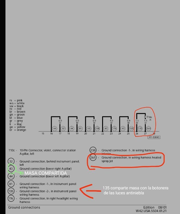

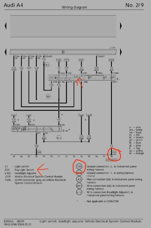

ecg89 Publicado 12 de Febrero del 2024 Autor Denunciar Publicado 12 de Febrero del 2024 Bueno, despues de unas cuantas horas de investigacion, he descubierto que tienen en comun las luces antiniebla y los malditos limpias. Despues de darle mil vueltas a los esquemas electricos encontré la relación entre estos 2 sistemas, ahora me queda saber si es la masa que comparten en comun o el conector malva que esta en el pilar A, o en el peor de los casos algun cable cortado, pero vamos, que al menos se por donde tirar, dejo unas imagenes de los esquemas electricos por si a alguien le puede ayudar en un futuro y por cierto, ahora sabremos si era de esto Responder
