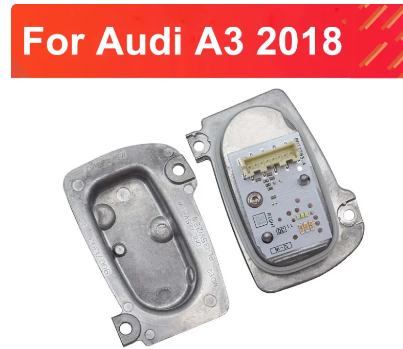

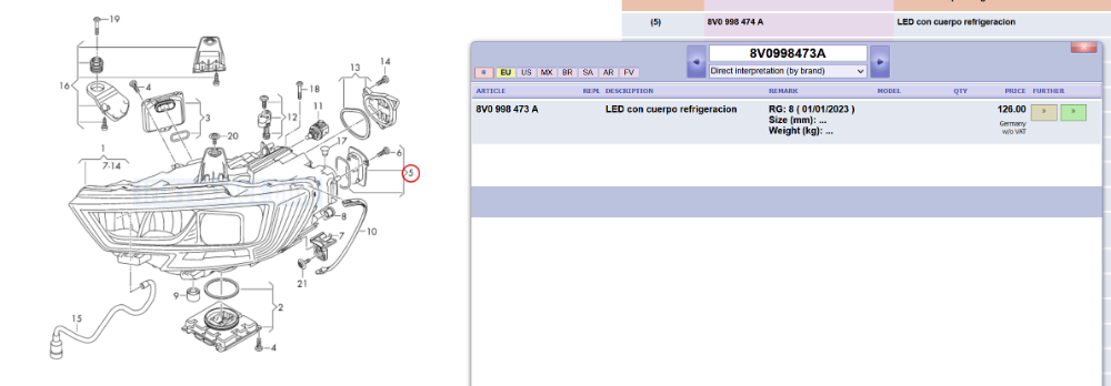

RoDiK Publicado 14 de Diciembre del 2023 Denunciar Publicado 14 de Diciembre del 2023 no he indagado mucho en el tema pero para el restyling he visto que el modulo de diurna se puede desmontar. En los pre creo que no. en paginas chinas vale relativamente poco. Responder
McSalas Publicado 21 de Marzo del 2024 Denunciar Publicado 21 de Marzo del 2024 Cambiar se puede, solo que la placa del tramo pequeño está en el interior del faro. Para hacerlo hay que desmontarlo completamente, despegando el frontal. También existen empresas que te hacen el trabajo. Responder
