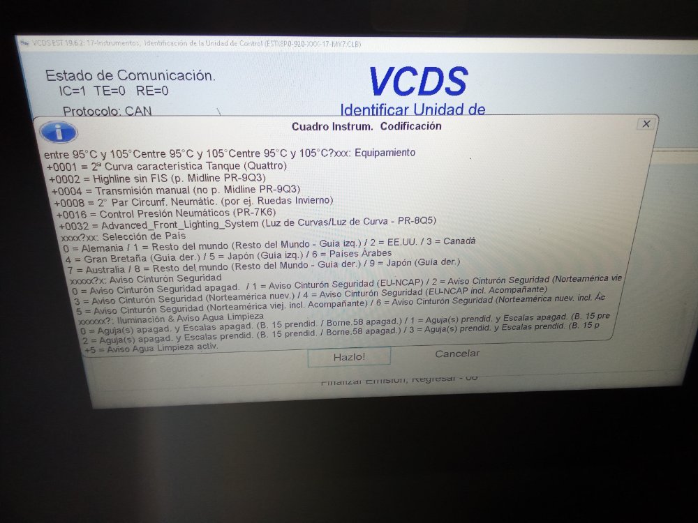

Buenas, alguno sabéis si se puede ajustar, ya que cuando está a 70° marca 90 y cuando los pasa sigue en el centro.
Trasteando un poco en 17-instrumentos/ codificación me sale esto (foto) lo que me hace pensar que está programado para que entre esos grados se mantenga marcando 90 en el cuadro.

Buenas, no el termostato está bien.
Me refiero al reloj de temperatura del cuadro, en la diagnosis  me marca 70° y la aguja ya está en 90° y si los supera sigue en 90.
Mi pregunta es si se puede calibrar para que marque exacto.
Por lo que sale en la primera imagen me da a entender que entre 95 y 105 se mantiene marcando en el centro .
Gracias!!!

No creo q se pueda calibrar eso
