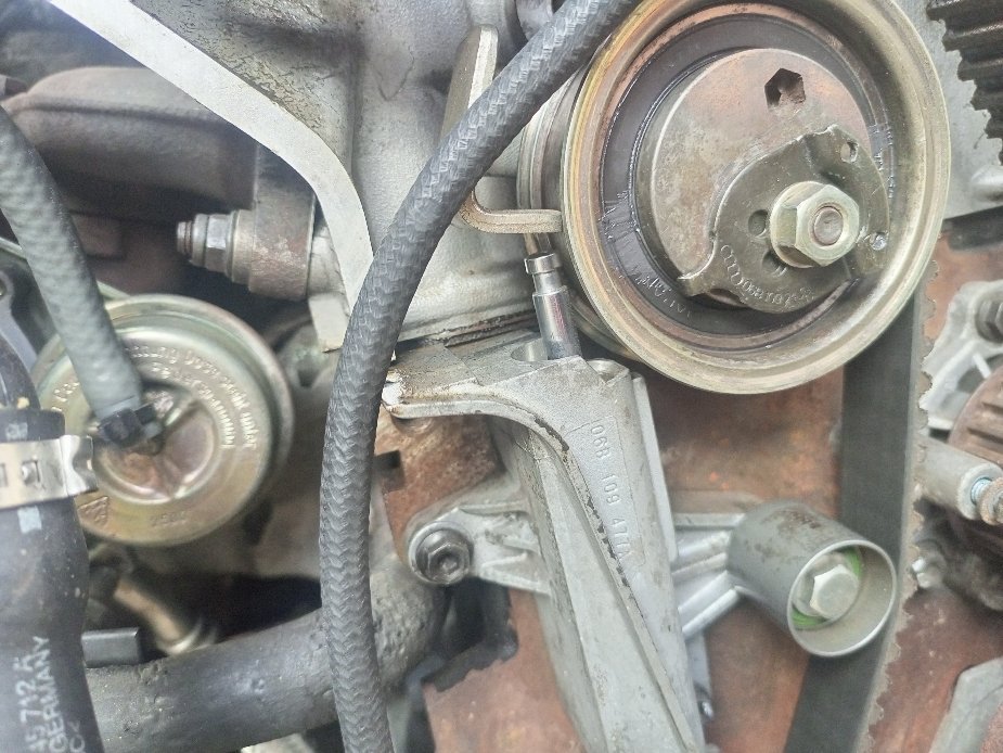

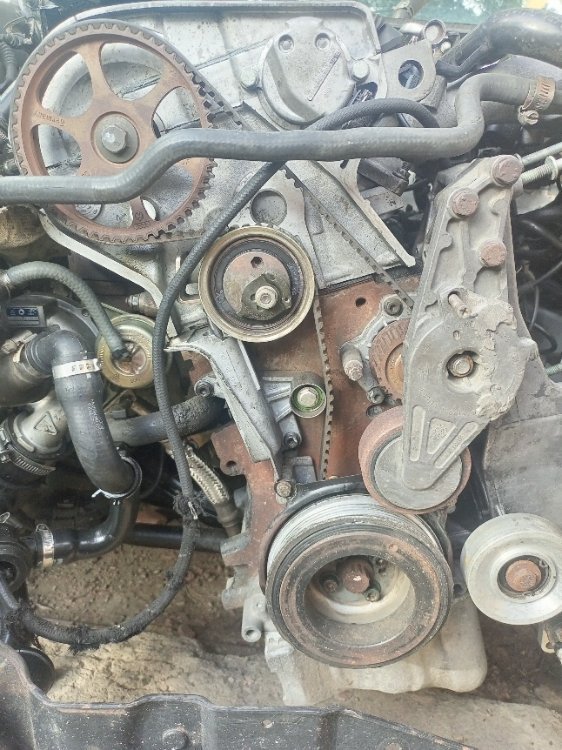

Nelson2402 Publicado 16 de Diciembre del 2023 Denunciar Publicado 16 de Diciembre del 2023 El carro pende bien y todo pero veo que el tensor hidráulico no está como haciendo el trabajo porque no apoya.. Responder
Nelson2402 Publicado 16 de Diciembre del 2023 Autor Denunciar Publicado 16 de Diciembre del 2023 Responder
Tineo Publicado 16 de Diciembre del 2023 Denunciar Publicado 16 de Diciembre del 2023 (editado) Ese rodillo tensor está mal montado, el hidraulico no está manteniendo la tensión y vas a tener problemas mas pronto que tarde El video lo aclara como debe ser la posicion de trabajo y cómo se pone en posición de montaje con su pasador. Editado 16 de Diciembre del 2023 por Tineo Responder

Tineo Publicado 17 de Diciembre del 2023 Denunciar Publicado 17 de Diciembre del 2023 Eso hay que consultarlo en etka con el código de motor y fecha de fabricación. Intuyo que tu motor tiene puesta una correa de más dientes de los especificados y por eso el tensor no alcanza a tensionar Responder

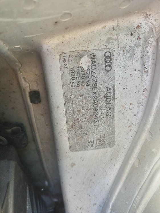

Nelson2402 Publicado 18 de Diciembre del 2023 Autor Denunciar Publicado 18 de Diciembre del 2023 Dónde consigo ese código de motor y fecha de fabricación.? Responder
Tineo Publicado 18 de Diciembre del 2023 Denunciar Publicado 18 de Diciembre del 2023 Eso está en el portadatos del coche, una pegatina con los equipamientos instalados que está en maletero o en libro de mantenimiento Por ejemplo ALT sería un código motor posible. La cuestión es no instalar un componente que no es especifico, por los indicios esa correa es excesivamente larga Responder
Nelson2402 Publicado 21 de Diciembre del 2023 Autor Denunciar Publicado 21 de Diciembre del 2023 Bueno está es una de la pegatinas que consegui pero noc si el motor es el original porque compré el carro hace poco dice que el serial es AVJ pero en internet dice que es de 150 dientes la correa y es la que tiene montada Responder

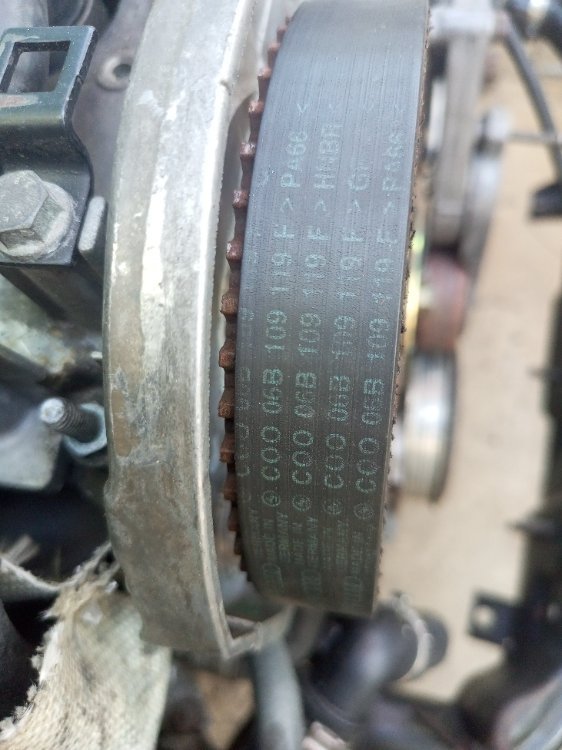

Nelson2402 Publicado 21 de Diciembre del 2023 Autor Denunciar Publicado 21 de Diciembre del 2023 Y está es la correa que tiene montada y según el código también es de 150 dientes Responder
