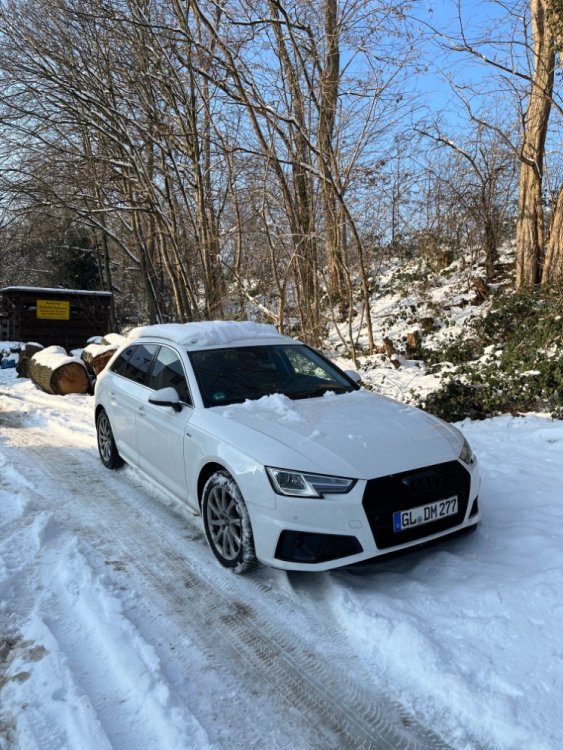

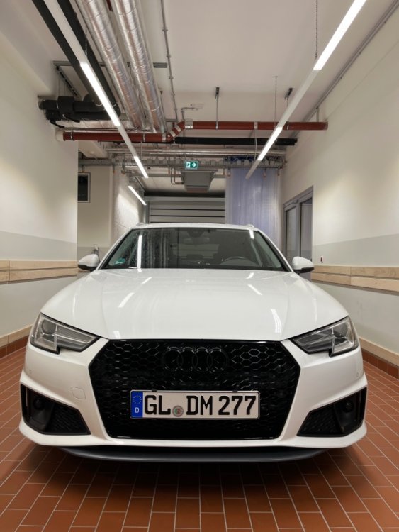

Rösrather Publicado 4 de Enero del 2024 Autor Denunciar Publicado 4 de Enero del 2024 Ya está el pequeñín conmigo, y ya que estamos os muestro el cambio de frontal que le he hecho. Un saludo!! Responder
rblamon Publicado 10 de Enero del 2024 Denunciar Publicado 10 de Enero del 2024 Muy chulo!!! Responder
Hernán Diego Publicado 24 de Enero del 2024 Denunciar Publicado 24 de Enero del 2024 En 4/1/2024 a las 23:52, Rösrather dijo: Ya está el pequeñín conmigo, y ya que estamos os muestro el cambio de frontal que le he hecho. Un saludo!! Te quedo genial con el blanco va de lujo.. La cambiaste tu o lo has dado a hacer? Un saludo Responder
Rösrather Publicado 25 de Enero del 2024 Autor Denunciar Publicado 25 de Enero del 2024 hace 4 horas, Hernán Diego dijo: Te quedo genial con el blanco va de lujo.. La cambiaste tu o lo has dado a hacer? Un saludo lo hice yo. Lo hice yo con ayuda de un compañero. En realidad no es nada complicado, son solo tornillos y clips. En unas 2 horas, sin haberlo hecho antes, estaba listo. Responder
Hernán Diego Publicado 25 de Enero del 2024 Denunciar Publicado 25 de Enero del 2024 hace 9 horas, Rösrather dijo: Lo hice yo con ayuda de un compañero. En realidad no es nada complicado, son solo tornillos y clips. En unas 2 horas, sin haberlo hecho antes, estaba listo. Te quedo muy bien y resalta un montón.. Responder
Rösrather Publicado 25 de Enero del 2024 Autor Denunciar Publicado 25 de Enero del 2024 hace 3 horas, Hernán Diego dijo: Te quedo muy bien y resalta un montón.. Gracias compañero Responder
