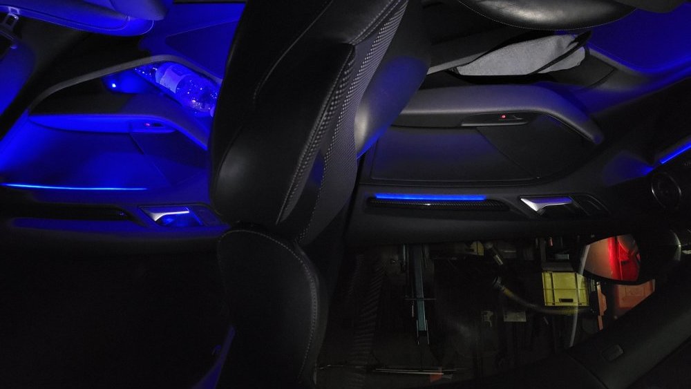

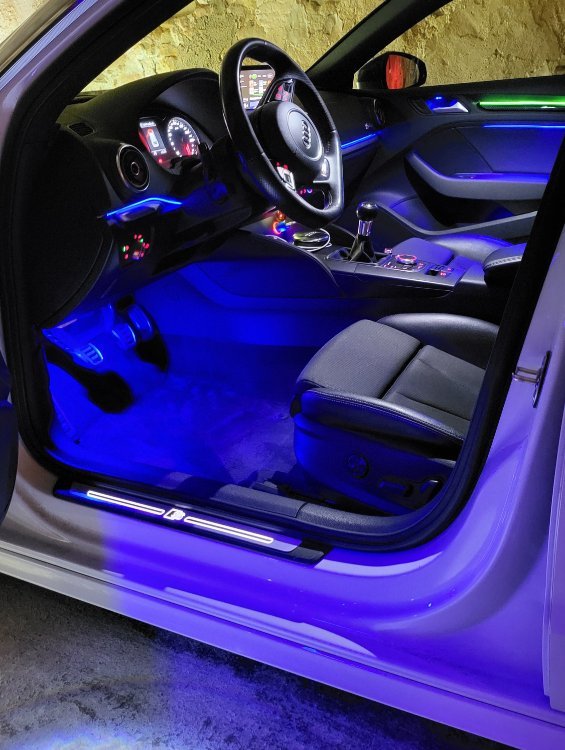

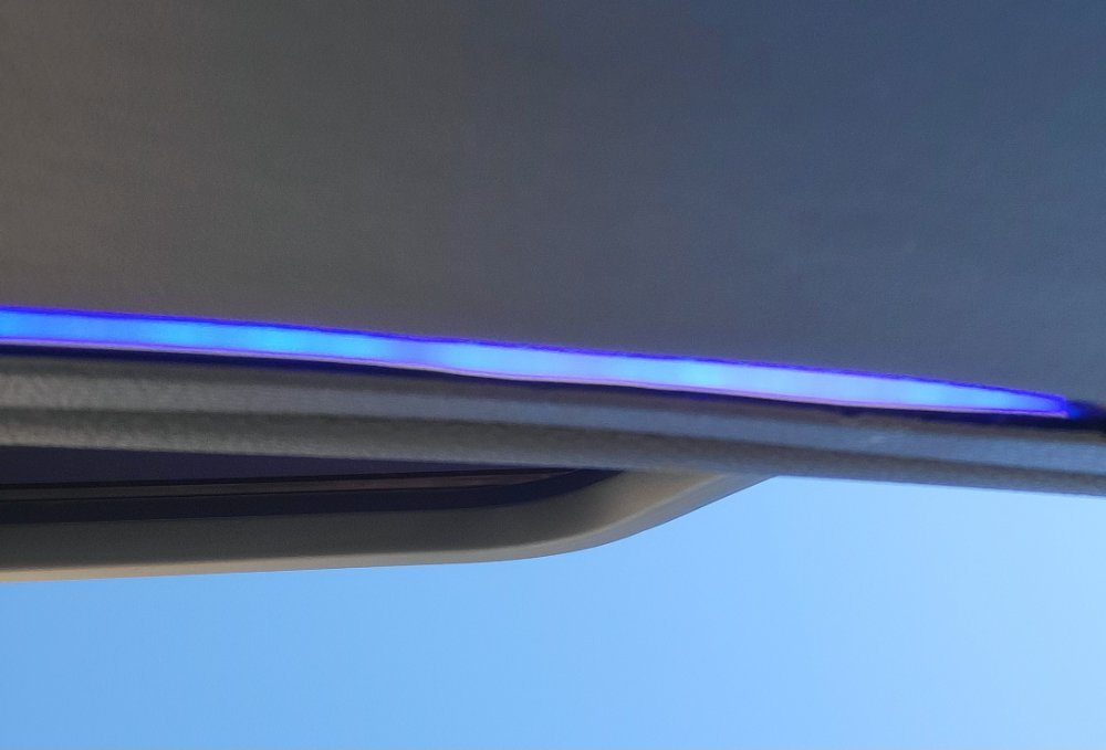

JNadal Publicado 17 de Diciembre del 2023 Denunciar Publicado 17 de Diciembre del 2023 Buenas, llega la navidad y como soy un friki de las luces no podia estarme quieto, si veis otros posts de iluminaciones la gente (me incluio) instalamos las luces en el embellecedor de arriba, peero no es de mi agrado el acabado final, por el cual el 11 del 11 con las ofertas de aliexpres me pille el kit (foto1) con todas las luces de la manija, pies, posaobjetos y las tiras estas nuevas que han hecho de miniled donde simulan lo que teniamos de "fibra optica"que prometen ser mejores sin perdida de luz por culpa de las esquinas (a parte, una tira led normal de 5mm de ancho con su difusor de silicona necesario esta medida o inferior sino no cabe en el hueco), en la instalacion de la puerta estuve mirando otro tipo de huecos en el que poder poner luz y que quedase como en los a4/a5/a6/atecas con esa luz cascada, al final el unico sitio viable sin tener que desoldar plasticos de la puerta es levantando la esquina (foto2, con herramientas buenas de plastico dejandolo unos minutos para que sea mas facil), luego con la tira led de 5mm y su difusor, lo vamos introduciendo en el hueco que se hace con mucho cuidado de no doblar mucho la tira porque al ser tan delgada se rompen las pistas/terminales y en algun intento he tenido que resoldar, para conectar esta en la centralita, se necesita una clavija como los otros componentes, o soldar los cables en los respectivos pines (12+,Red,Green,Blue) respecto con las tiras del chino de las puertas, quiero ponerlas que se vea la linea debajo del embellecedor donde algunos ya llevamos luz, pero tengo que hacer alguna modificacion en el embellecedor para que quepa bien, con las luces del portaobjetos es hacer un agujero donde quieras que salga la luz y manija quitar la oem y acomodar bien la del chino, como se necesita buen amperaje para que vaya el controlador se tiene que cojer del cable mas grueso de la puerta Rojo/Amarillo (yo lo hize con un robacorriente), con el tema del controlador principal, yo lo puse debajo de la caja de los fusibles, positivo y negativo los conecté sacando el cable de la luz de pies ya que no me haran falta y en el frontal lo puse como lo tenia con la fibra optica. El resultado (foto 4,5 comparando con lo que tenia) el esperado, queda muy bien, y con la tira led del chino que me falta poner debajo del embellecedor la iluminacion sera igualita al A3 8Y nuevo de este año. Pros: -Queda espectacular, hace un ambiente incluso mas potente (regulable con el mobil o en mi caso pantalla android, para todos los gustos) como todos los coches que salen nuevos. Contras: -Se necesita paciencia y tiempo, con los primeros intentos y tocando arriba y abajo la liee marcando un poco la puerta pero al final todo ok, las demas salen bien y en 20 min. -Necesario saber soldar y tener pulso, las tiras de 5mm no son faciles. -Esto creo que es cosa mia,tengo que subir el brillo del modulo de pies desde el coche o con obd, las puertas me hacen mas luz, entonces quando las bajo, en el frontal me queda mas oscuro y desbalanceado. -En el caso de mi kit, todas las luces van al mismo color, puedes poner efectos pero por ex. no unas rojas y otras azules, luego siempre se lleva todo igual pero algo voy a hacer con las tiras que me faltan para que pueda ponerlas distintas. Pd: cualquier duda, si quereis mas info, escribid y os leeo! Responder
JNadal Publicado 17 de Diciembre del 2023 Autor Denunciar Publicado 17 de Diciembre del 2023 hace 1 minuto, JNadal dijo: Buenas, llega la navidad y como soy un friki de las luces no podia estarme quieto, si veis otros posts de iluminaciones la gente (me incluio) instalamos las luces en el embellecedor de arriba, peero no es de mi agrado el acabado final, por el cual el 11 del 11 con las ofertas de aliexpres me pille el kit (foto1) con todas las luces de la manija, pies, posaobjetos y las tiras estas nuevas que han hecho de miniled donde simulan lo que teniamos de "fibra optica"que prometen ser mejores sin perdida de luz por culpa de las esquinas (a parte, una tira led normal de 5mm de ancho con su difusor de silicona necesario esta medida o inferior sino no cabe en el hueco), en la instalacion de la puerta estuve mirando otro tipo de huecos en el que poder poner luz y que quedase como en los a4/a5/a6/atecas con esa luz cascada, al final el unico sitio viable sin tener que desoldar plasticos de la puerta es levantando la esquina (foto2, con herramientas buenas de plastico dejandolo unos minutos para que sea mas facil), luego con la tira led de 5mm y su difusor, lo vamos introduciendo en el hueco que se hace con mucho cuidado de no doblar mucho la tira porque al ser tan delgada se rompen las pistas/terminales y en algun intento he tenido que resoldar, para conectar esta en la centralita, se necesita una clavija como los otros componentes, o soldar los cables en los respectivos pines (12+,Red,Green,Blue) respecto con las tiras del chino de las puertas, quiero ponerlas que se vea la linea debajo del embellecedor donde algunos ya llevamos luz, pero tengo que hacer alguna modificacion en el embellecedor para que quepa bien, con las luces del portaobjetos es hacer un agujero donde quieras que salga la luz y manija quitar la oem y acomodar bien la del chino, como se necesita buen amperaje para que vaya el controlador se tiene que cojer del cable mas grueso de la puerta Rojo/Amarillo (yo lo hize con un robacorriente), con el tema del controlador principal, yo lo puse debajo de la caja de los fusibles, positivo y negativo los conecté sacando el cable de la luz de pies ya que no me haran falta y en el frontal lo puse como lo tenia con la fibra optica. El resultado (foto 4,5 comparando con lo que tenia) el esperado, queda muy bien, y con la tira led del chino que me falta poner debajo del embellecedor la iluminacion sera igualita al A3 8Y nuevo de este año. Pros: -Queda espectacular, hace un ambiente incluso mas potente (regulable con el mobil o en mi caso pantalla android, para todos los gustos) como todos los coches que salen nuevos. Contras: -Se necesita paciencia y tiempo, con los primeros intentos y tocando arriba y abajo la liee marcando un poco la puerta pero al final todo ok, las demas salen bien y en 20 min. -Necesario saber soldar y tener pulso, las tiras de 5mm no son faciles. -Esto creo que es cosa mia,tengo que subir el brillo del modulo de pies desde el coche o con obd, las puertas me hacen mas luz, entonces quando las bajo, en el frontal me queda mas oscuro y desbalanceado. -En el caso de mi kit, todas las luces van al mismo color, puedes poner efectos pero por ex. no unas rojas y otras azules, luego siempre se lleva todo igual pero algo voy a hacer con las tiras que me faltan para que pueda ponerlas distintas. Pd: cualquier duda, si quereis mas info, escribid y os leeo! No se porque se me giran dos fotos Responder

javifull Publicado 8 de Enero del 2024 Denunciar Publicado 8 de Enero del 2024 Ya lo todo prácticamente montado! JNadal, lo que comentas de la diferencia de intensidad entre las puertas y la central, es casi seguro por coger el positivo de la luz de los pies. Yo lo tengo cogido de la luz ambiente del encendedor y los regula todos a la misma intensidad. Vamos al lio. En lo referente a las conexiones, no tiene ninguna complicación instalarlo. Simple mente, necesita corriente de 12v estable y a correr. Ni codificar nada para que el coche entienda que es luz de ambiente, ni coger positivos específicos del mazo de conexión de las puertas, ni nada por el estilo. La centralita principal , en el positivo de luz de ambiente del encendedor. Las puertas, al positivo que alimenta todo el mazo de conexión de la puerta. El tema de acomodar las tiras de leds, no e tenido ningún problema en hacerlo, al ser tan finas, se pueden colocar en los huecos que deja el mismo panel , o el embellecedor de aluminio, prácticamente sin forzar nada. De hecho, los de las puertas, tengo que tener cuidado, ya que en los paneles , pueden meterse para dentro si empiezas a tocarlas. Eso a sido lo que menos faena me a dado de todo el proceso. En mi caso, lo que mas me a costado a sido pasar los cables, ya que tienes que desmontar guantera, mas los paneles de las puertas. Pero eso ya se daba por hecho. En definitiva; con las luces apagadas, apenas se ven aun fijando que estén ahí. Con las luces activadas, queda perfecto, prácticamente OEM. La única pega que les pondría, es , que al no estar conectadas como luz de ambiente, no se comportan como tal. Cuando activas las luces, ellas se activan, pero si estuvieran como luz de ambiente oem, al abrir las puertas se activarían las de las puertas. Cuando cerraran, se apagarían atenuándose. Por poner alguna pega. jejeje. Pero quedan espectacular. Ahora voy a ver que tal se van portando con el tiempo. Responder
JNadal Publicado 8 de Enero del 2024 Autor Denunciar Publicado 8 de Enero del 2024 hace 32 minutos, javifull dijo: Ya lo todo prácticamente montado! JNadal, lo que comentas de la diferencia de intensidad entre las puertas y la central, es casi seguro por coger el positivo de la luz de los pies. Yo lo tengo cogido de la luz ambiente del encendedor y los regula todos a la misma intensidad. Vamos al lio. En lo referente a las conexiones, no tiene ninguna complicación instalarlo. Simple mente, necesita corriente de 12v estable y a correr. Ni codificar nada para que el coche entienda que es luz de ambiente, ni coger positivos específicos del mazo de conexión de las puertas, ni nada por el estilo. La centralita principal , en el positivo de luz de ambiente del encendedor. Las puertas, al positivo que alimenta todo el mazo de conexión de la puerta. El tema de acomodar las tiras de leds, no e tenido ningún problema en hacerlo, al ser tan finas, se pueden colocar en los huecos que deja el mismo panel , o el embellecedor de aluminio, prácticamente sin forzar nada. De hecho, los de las puertas, tengo que tener cuidado, ya que en los paneles , pueden meterse para dentro si empiezas a tocarlas. Eso a sido lo que menos faena me a dado de todo el proceso. En mi caso, lo que mas me a costado a sido pasar los cables, ya que tienes que desmontar guantera, mas los paneles de las puertas. Pero eso ya se daba por hecho. En definitiva; con las luces apagadas, apenas se ven aun fijando que estén ahí. Con las luces activadas, queda perfecto, prácticamente OEM. La única pega que les pondría, es , que al no estar conectadas como luz de ambiente, no se comportan como tal. Cuando activas las luces, ellas se activan, pero si estuvieran como luz de ambiente oem, al abrir las puertas se activarían las de las puertas. Cuando cerraran, se apagarían atenuándose. Por poner alguna pega. jejeje. Pero quedan espectacular. Ahora voy a ver que tal se van portando con el tiempo. Si el tema de intensidad solucionado tocando con obd, te a quedado de lujo Responder
