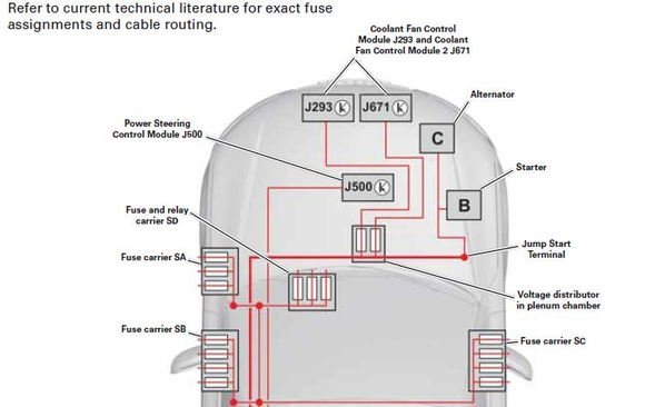

Pinter Publicado 17 de Diciembre del 2023 Denunciar Publicado 17 de Diciembre del 2023 Alguien me puede conseguir es esquema eléctrico de los ventiladores del radiador ? Me sale este fallo (foto) Responder
Zalamero80 Publicado 17 de Diciembre del 2023 Denunciar Publicado 17 de Diciembre del 2023 Posibles Causas Fusible(s) defectuoso(s) Módulo de control del ventilador de refrigerante (J293) defectuoso Ventilador de refrigerante 2 (V177) restringido/atascado Cableado y/o conector(es) desde/hacia el módulo de control del ventilador de refrigerante (J293) defectuoso Cableado y/o conector(es) desde/hacia el ventilador de refrigerante 2 (V177) defectuoso Soluciones posibles Comprobar fusible(s) Revisión del módulo de control del ventilador del refrigerante (J293) Realizar prueba de salida Compruebe si hay restricción/bloqueo en el ventilador de refrigerante 2 (V177) Verifique objetos extraños y daños accidentales, así como restricciones Verifique el cableado y/o los conectores desde/hacia el módulo de control del ventilador de refrigerante (J293) Verifique el cableado y/o los conectores desde/hacia el ventilador de refrigerante 2 (V177) Notas especiales Retire los fusibles del ventilador de refrigeración 2 (V177) por razones de seguridad antes de comprobarlo. Cuando se encuentra en un chasis A8 2011+ 3.0TDI (4H), verifique que el cableado cerca del controlador del motor no esté desgastado. El daño del cable de rastreo negro y amarillo en esta imagen de ejemplo puede ser útil Responder

Zalamero80 Publicado 18 de Diciembre del 2023 Denunciar Publicado 18 de Diciembre del 2023 (editado) hace 12 horas, Pinter dijo: Sabes donde se encuentra el modulo de control ? Gracias Editado 18 de Diciembre del 2023 por Zalamero80 Responder
Pinter Publicado 18 de Diciembre del 2023 Autor Denunciar Publicado 18 de Diciembre del 2023 hace 4 horas, Zalamero80 dijo: Muchas gracias Responder
