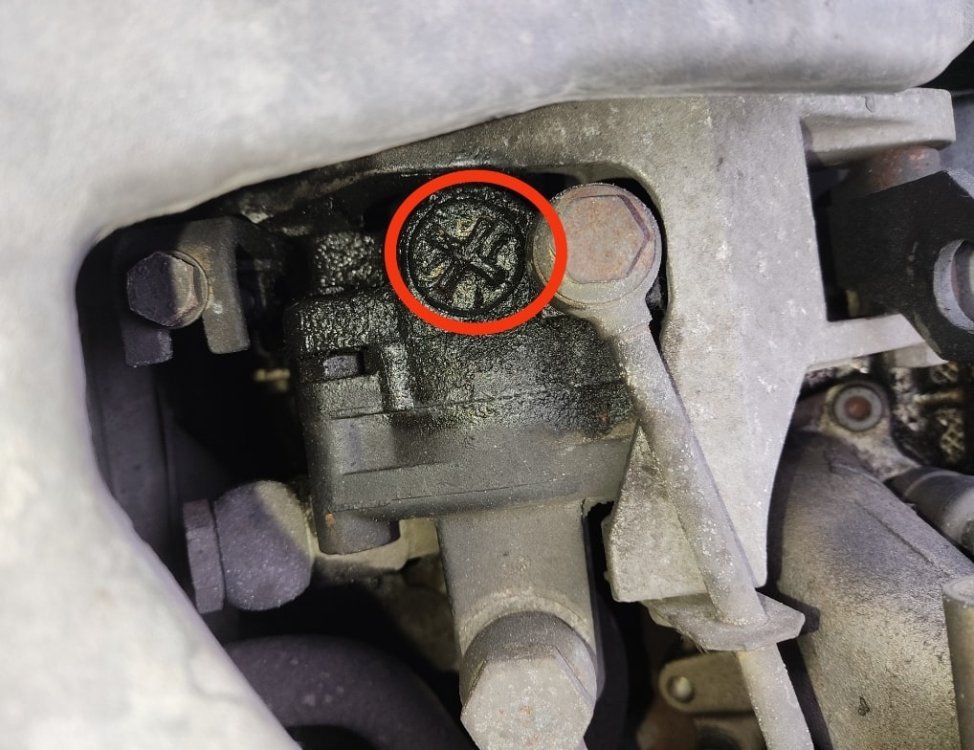

Revisando el líquido hidráulico de la dirección asistida, he visto que la bomba de servodirección pierde líquido por la cabeza del " tornillo " ese que marco con rojo.
 Alguien sabe si se puede abrir ese tornillo? Es un tapon?
 Lleva alguna junta ahi y se habra degradado?

Juraría que sí que es un tapón, pero es extraño que pierda un tapón. Yo apuesto a que pierde por el retén del eje, es lo que suele pasar.

Con el motor en funcionamiento, veo como sale líquido a borbotones por el tapon / tornillo, fuga líquido por ahi por donde puse la marca roja y esta apretado pero parece que no sella.
Gracias por el brico, esta muy currado!
Tendre que abrir el tapon y ponerle algo para sellar esa zona, por que me esta ensuciando toda la zona de abajo.
