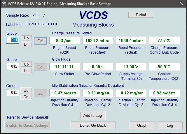

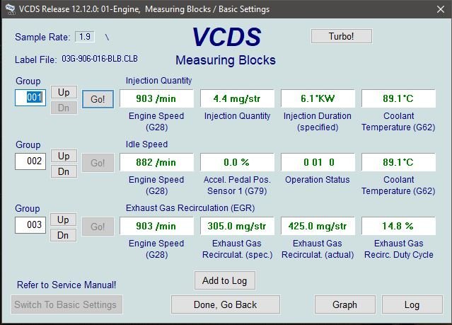

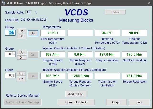

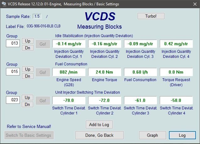

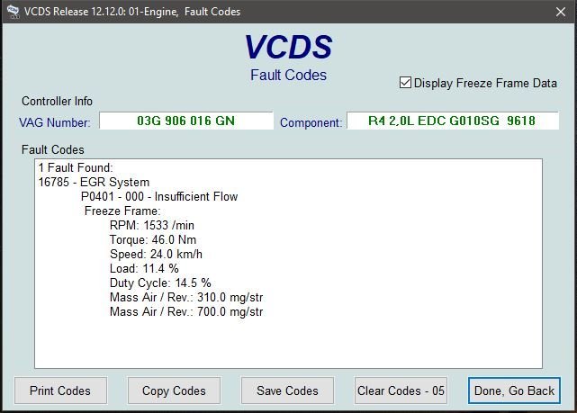

N355 Publicado 27 de Diciembre del 2023 Autor Denunciar Publicado 27 de Diciembre del 2023 Bueno, después de estos días tediosos de fiestas y ajetreos he podido hacer unas capturas de todo el módulo de motor en caliente. Esta semana estoy de vacaciones y espero poder sacar el resto de capturas en frío. Por favor, si se me olvida algo o necesitáis algo más, decirmelo. Tengo vagcom y demás pero no estoy muy avanzado en él. Como digo, todas las capturas son hechas con el motor al ralentí y temperatura de 90º, consumo en pantalla instantáneo de 16.3l/100, en fin, una burrada. Gracias a todos una vez más por vuestro tiempo y perdon por la tardanza, pero estoy a 100. Saludos y felices fiestas. Responder
Carlisu84 Publicado 2 de Enero del 2024 Denunciar Publicado 2 de Enero del 2024 En 27/12/2023 a las 21:58, N355 dijo: consumo en pantalla instantáneo de 16.3l/100, en fin, una burrada a esto ni caso. porque estando mucho tiempo parado a ralenti marca mucho y no es real. Como puedes ver en la ultima captura te estaba haciendo un consumo de 0.4 a ralenti. tienes el inyector numero 4 un pelin desfasado, intenta sacar del subcanal 13 datos a ralenti en frio, caliente y en marcha idem. 1 Responder

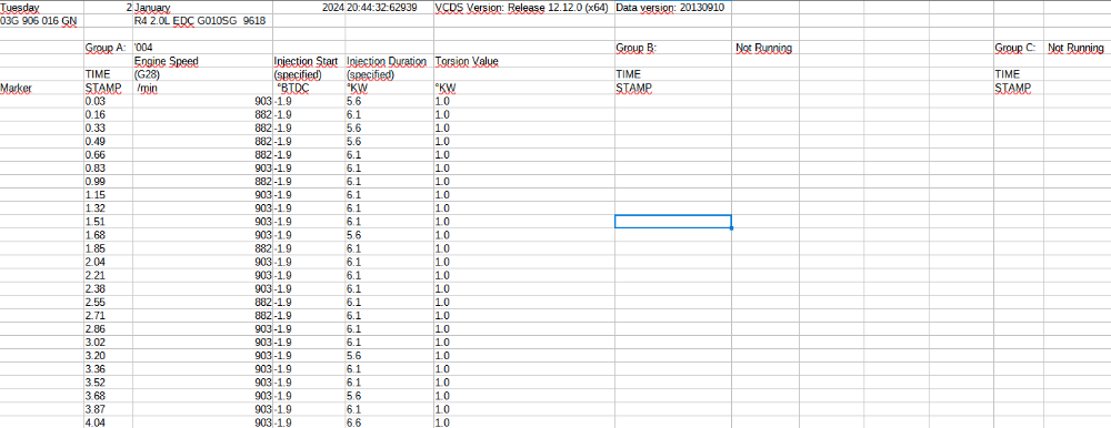

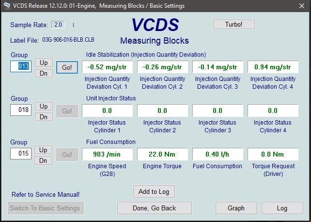

N355 Publicado 2 de Enero del 2024 Autor Denunciar Publicado 2 de Enero del 2024 hace 7 horas, Carlisu84 dijo: ostras! pues si es circulando el medio si es una burrada. si el estado de la inyeccion es bueno, solo me queda pensar que tienes la tandem mal Bueno, aquí tengo los datos que me pediste en frío. Comentar que noto como una pequeña oscilación (tirones) en ralenti, siempre se lo achaqué al tensor de la correa auxiliar que no debieron cambiarlo y me pareció que podía ser eso, pero revisando con el vagcom efectivamente bajan las rpm de 903 a 882, te pego una captura de un log que hice. También estuve revisando el canal 23 que por lo que leí son las electroválvulas de los inyectores. Como digo no tengo ni idea, pero me encanta leer por ahí lo que encuentro. Por lo que leí los valores serían cercano a 0 perfecto, cercano a 50-regular, cercano a 100 indica problema. Te adjunto el resto de capturas que he hecho. Ahhh, se me olvidaba, por si tiene algo que ver o pudiera resultar relevante... Tengo la EGR anulada con la chapa en el codo que entra al colector de escape. Ya lo mencioné anteriormente, pero no dije que tengo la avería encendida en el cuadro, que es la siguiente: Que desesperación con el coche... Como te dije estos son mis valores de consumo reseteados hace tiempo... Saludos Responder

Carlisu84 Publicado 3 de Enero del 2024 Denunciar Publicado 3 de Enero del 2024 hace 11 horas, N355 dijo: ambién estuve revisando el canal 23 que por lo que leí son las electroválvulas de los inyectores. Como digo no tengo ni idea, pero me encanta leer por ahí lo que encuentro. Por lo que leí los valores serían cercano a 0 perfecto, cercano a 50-regular, cercano a 100 indica problema Buenas! pues desconocia este campo de informacion y he estado buscando informacion sobre el y efectivamente es el tiempo de ajuste en milisegundos en la apertura de la electrovalvula del inyector. Cuando mayor sea el numero tanto en positivo como en negativo, nos da informacion de que esa valvula electronica esta "cansada". Pero, tambien tiene que ir acorde con la informacion del canal 13 de la inyeccion. a los valores del fis no le hagas mucho caso porque a mi me indica valores de 8 y 10 de media Como dijo @jumarsy como es el humo del escape, sale blanquecino? 1 Responder

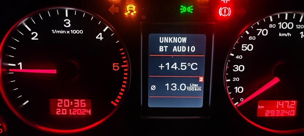

N355 Publicado 23 de Enero del 2024 Autor Denunciar Publicado 23 de Enero del 2024 Buenas compañeros. Primero pediros disculpas por tardar tanto en contestar. Comentaros que sigo con pruebas. He regulado los inyectores mecánicamente y nada, he cambiado y limpiado los conectores de el cableado y nada. Empiezo a pensar que algún inyector está mal. Bien sea por las tóricas del sobrante o lo que sea... pero he leido algo por este foro y algún otro y pone que la tolerancia para saber que inyector puede estar fallando estaría entre -2.8 y +2.8 y no tengo ninguno ni parecido a eso. Así que vuelta a empezar... Gracias por todo. Saludos Responder
Carlisu84 Publicado 24 de Enero del 2024 Denunciar Publicado 24 de Enero del 2024 Buen dia, es que teniendo la inyeccion normal, tanto en marcha como en parado deberia de estar bien. que km haces con un deposito y por donde circulas? 1 Responder
