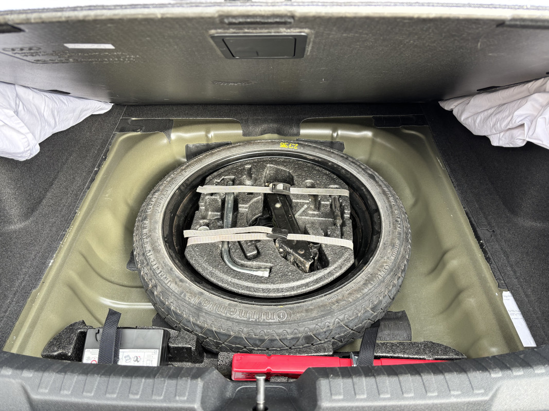

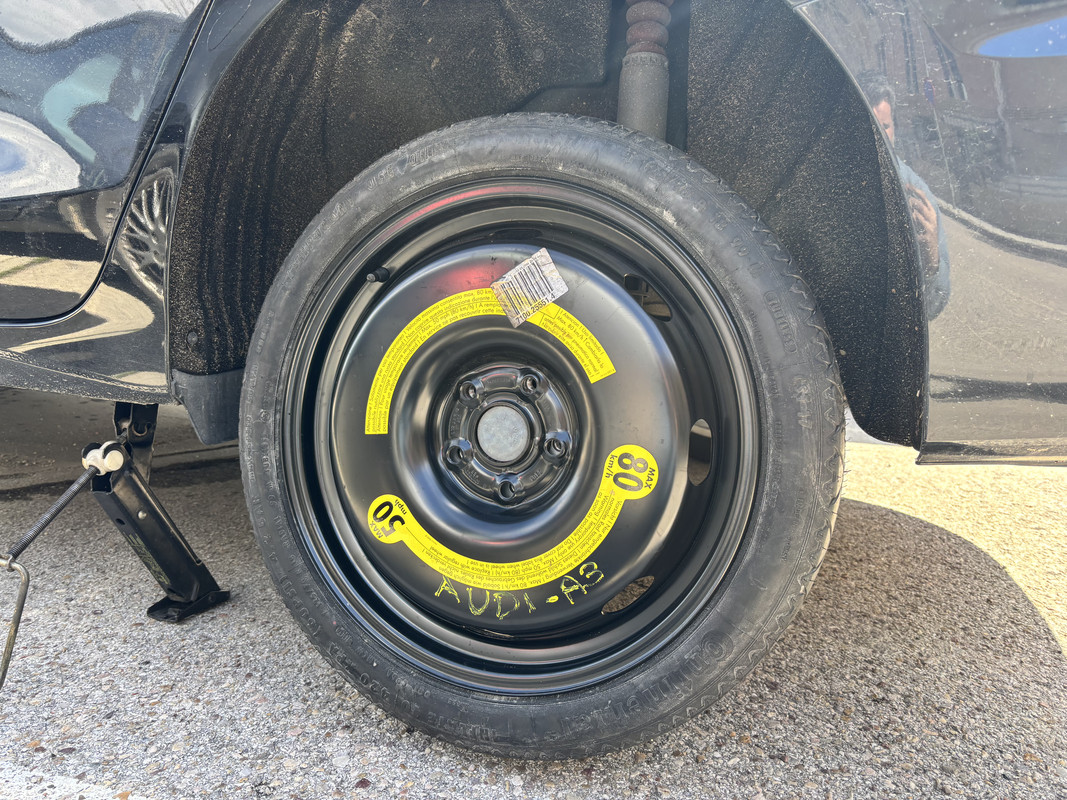

Crazybird Publicado Miércoles a las 16:31 Denunciar Publicado Miércoles a las 16:31 Hola a todos, solo os quería mostrar la rueda de repuesto que compre para mi coche, la pille de un desguace. Responder
deckel Publicado Miércoles a las 20:32 Denunciar Publicado Miércoles a las 20:32 hace 4 horas, Crazybird dijo: Hola a todos, solo os quería mostrar la rueda de repuesto que compre para mi coche, la pille de un desguace. Tiene muy buena pinta, me podrías informar del precio, donde etc???? Me interesaría para el mío. Responder
Crazybird Publicado hace 5 horas Denunciar Publicado hace 5 horas En 26/3/2025 a las 21:32, deckel dijo: Tiene muy buena pinta, me podrías informar del precio, donde etc???? Me interesaría para el mío. Desguaces la torre, en la 1º nave cuando entras tienes el mostrador de ruedas, la medida es T125/70 R18 (me salio por 100€), lo pone en la pegatina de las presiones de los neumáticos. Después el corcho negro me fui a la campa de los seat y lo encontré en un león o altea, también encontré ahí el gato, las cintas y una especie de tornillo de plástico con rosca para sujetar el neumático al fondo de chapa, en la campa de audi/vw no había nada de nada. Responder
