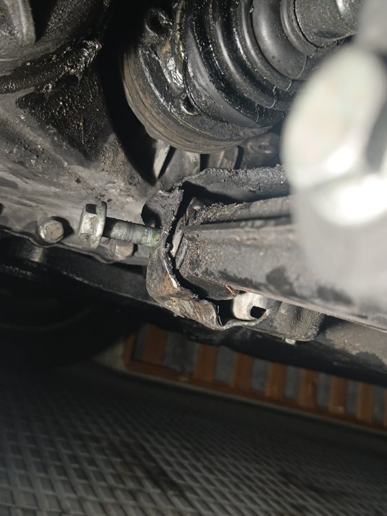

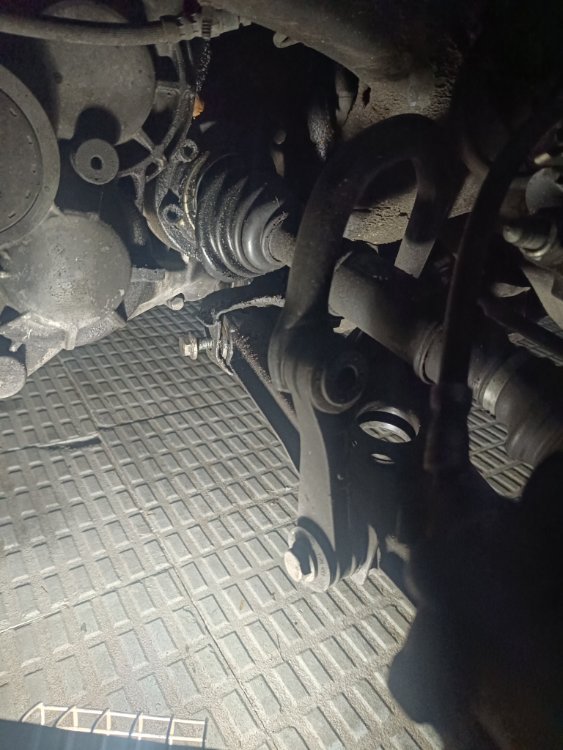

kenke17 Publicado 27 de Diciembre del 2023 Autor Denunciar Publicado 27 de Diciembre del 2023 En 24/12/2023 a las 7:03, PAUL-A8 dijo: OK. Ya he levantado y mirando un rato he encontrado esto: -1a foto: tornillo a medio apretar del brazo de suspensión y fuelle de junta homocinetica sin abrazadera(que le di al taller la abrazadera y me cobraron el hecho de ponerla, fallo mío no revisar que estuviera puesta) -2a y 3a foto: cuna donde va anclado el brazo de suspensión golpeada y deformada, estoy bastante seguro de que ese golpe es el que obliga a torcer el trapecio y por eso tengo la dirección como la tengo. Soluciones en un principio intentar desmontar la cuna y con soplete y martillo corregirla Responder
