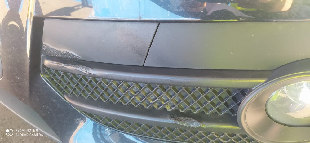

julian1 Publicado 23 de Diciembre del 2023 Denunciar Compartir Publicado 23 de Diciembre del 2023 Hola muy buenas noches Me gustaría saber si alguien ha tenido un problema similar en su coche y sacarme de dudas porque no encuentro la solución y el problema va a más! Bueno aparco en garaje de edificio y hay alguna moto mi desconfíanza esque con el tubo de escape de alguna al poner la moto cerca derrita el parachoques no tengo otra explicación ya que me ha pasado a los 5 días de tener el coche ya.... Mi vecino con dice que no pero si hay otra explicación y alguien me la puede dar lo agradecería muy muy mucho ya que no quiero arreglar el coche y que me vuelva a suceder!! Muchas gracias un saludo Responder Enlace al comentario Compartir en otros sitios web More sharing options...
julian1 Publicado 23 de Diciembre del 2023 Autor Denunciar Compartir Publicado 23 de Diciembre del 2023 hace 1 minuto, julian1 dijo: Hola muy buenas noches Me gustaría saber si alguien ha tenido un problema similar en su coche y sacarme de dudas porque no encuentro la solución y el problema va a más! Bueno aparco en garaje de edificio y hay alguna moto mi desconfíanza esque con el tubo de escape de alguna al poner la moto cerca derrita el parachoques no tengo otra explicación ya que me ha pasado a los 5 días de tener el coche ya.... Mi vecino con dice que no pero si hay otra explicación y alguien me la puede dar lo agradecería muy muy mucho ya que no quiero arreglar el coche y que me vuelva a suceder!! Muchas gracias un saludo Aquí os dejo unas fotos Responder Enlace al comentario Compartir en otros sitios web More sharing options...
Draekhar Publicado 23 de Diciembre del 2023 Denunciar Compartir Publicado 23 de Diciembre del 2023 Pues te diría que según lo cerca que aparque la moto pero puede ser un motivo, esos plásticos por arte de magia no funden así al menos que tengan algo realmente muy caliente cerca. Al menos por el contexto que indicas yo pensaría exactamente lo mismo. Responder Enlace al comentario Compartir en otros sitios web More sharing options...

Sergiogh Publicado 24 de Diciembre del 2023 Denunciar Compartir Publicado 24 de Diciembre del 2023 Creo que no hay mas que ver la moto y comprobar a que altura quedan las quemaduras, si coinciden con las zonas calientes de la moto pues no hay otra. Responder Enlace al comentario Compartir en otros sitios web More sharing options...
blackeagle Publicado 28 de Diciembre del 2023 Denunciar Compartir Publicado 28 de Diciembre del 2023 Muy caliente tenía que venir esa moto por que para hacer eso en el plástico.. Responder Enlace al comentario Compartir en otros sitios web More sharing options...
Carlisu84 Publicado 29 de Diciembre del 2023 Denunciar Compartir Publicado 29 de Diciembre del 2023 por la pinta parece que ha tenido la moto calentando bastante tiempo cerca de tu defensa. seguramente el escape se encuentre en la parte baja y en diagonal por la forma de derretir los plasticos. 1 Responder Enlace al comentario Compartir en otros sitios web More sharing options...
ser.mar Publicado 1 Enero Denunciar Compartir Publicado 1 Enero hola yo tuve un cliente con un quemazo parecido pero fue en un peugeot y en un embellecedor trasero altura de la luna y al final nos dimos cuenta que era por un reflejo del sol en un cristal de un comercio hacia efecto lupa y quemaba la moldura,nos dimos cuenta porque lo aparco el coche en el mismo sitio y el sol marcaba ahi justo Responder Enlace al comentario Compartir en otros sitios web More sharing options...

VIX Publicado 2 Enero Denunciar Compartir Publicado 2 Enero Yo también opino que tiene que ser un escape de moto. Responder Enlace al comentario Compartir en otros sitios web More sharing options...
