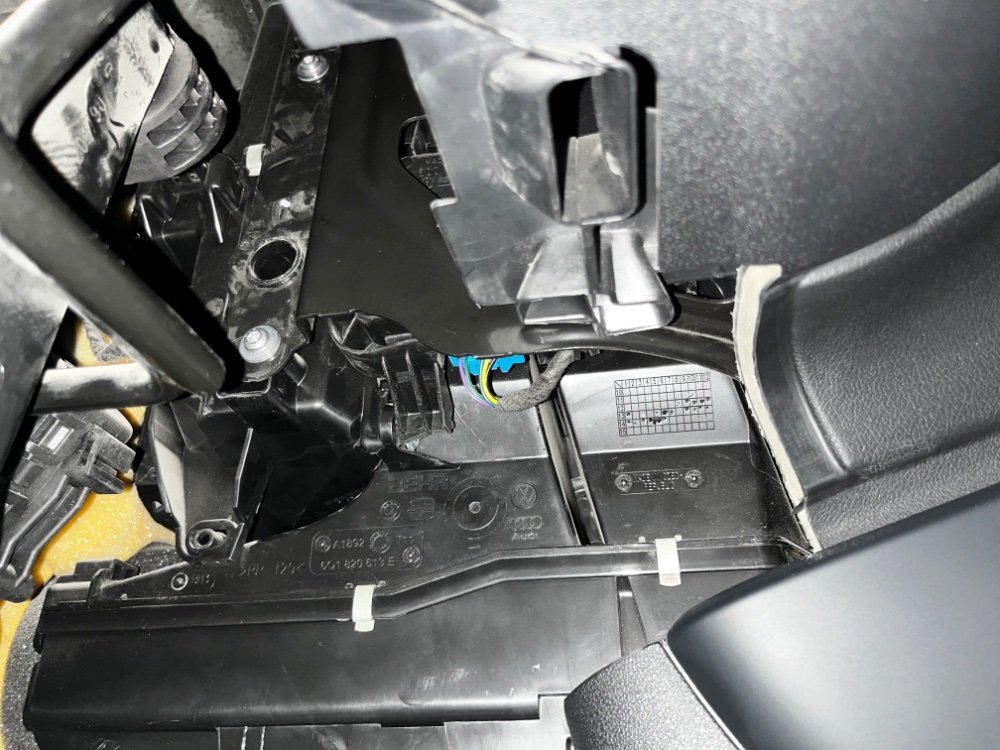

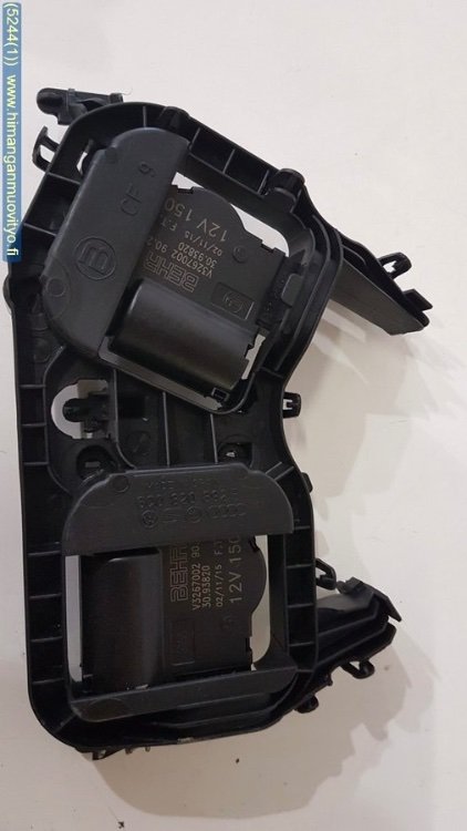

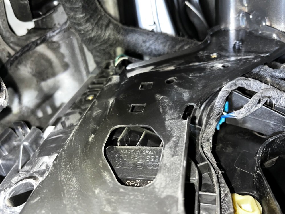

Tengo un problema con un servo del climatizador. Al desempañar el parabrisas se escuchan crujidos por debajo del volante, justo por la parte central del salpicadero. Me han dado presupuesto en el servicio oficial y son unos 1.000 -1.100€, me comentan que la pieza no es cara (unos 200€) pero que son 8 horas de trabajo a 100€. Yo he intentado cambiar la pieza pero hay una chapa metálica que no deja espacio para poder sacarla, habría que desmontar todo el salpicadero. Me gustaría preguntaros si existe alguna forma de conseguir el manual técnico de Audi para hacer ese cambio. Mi coche es un A1 de 3 puertas del 2014, 1.2 TFSI 86CV. Este problema ya me sucedió estando en garantía y me lo solucionaron sin problema alguno. Me parece pagar demasiado por una reparación que no afecta apenas al funcionamiento del coche, pero quiero arreglarlo. Gracias por vuestra ayuda.
