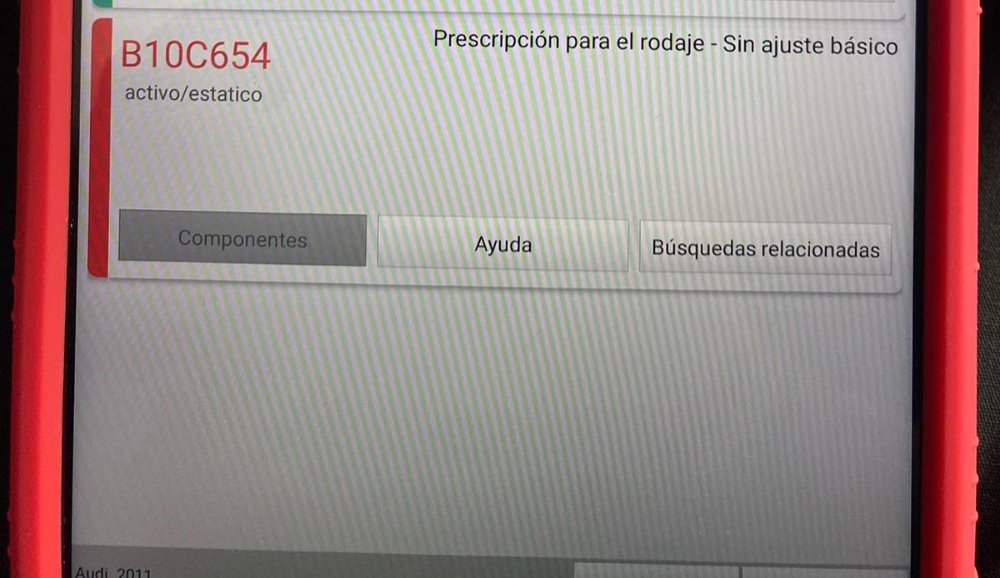

Javieroch Publicado 27 de Diciembre del 2023 Denunciar Publicado 27 de Diciembre del 2023 Amigos, espero me puedan ayudar a resolver este problema que he tenido hace ya varias semanas. El boton del AC al momento de ser pulsado se ilumina y luego se apaga, lleve mi Audi a1 al taller para que dieran con el diagnostico del AC, como resultado salio error en sensor de alta presion (presostato) realice el cambio pero aun tengo la falla de que al pulsar la tecla del AC esta no se queda fija. Volví a realizar un escáner y sale “Sin ajuste basico” adjuntare una foto con el codigo. Agradezco vuestra ayuda. Responder
Carlisu84 Publicado 27 de Diciembre del 2023 Denunciar Publicado 27 de Diciembre del 2023 Buen dia, buen dia voy a hacer la pregunta tonta, han borrado los fallos? en estas maquinas genrericas con la poca informacion que dan es dificil determinar a que es debido. si te han sustituido el presostato que es lo que fallaba y sigue dando el mismo error quizas el problema no venga de ahi. haber si puedes conseguir a alguien con vagcom que aporta mas informacion y vemos de que se trata. 2 Responder
Javieroch Publicado 27 de Diciembre del 2023 Autor Denunciar Publicado 27 de Diciembre del 2023 hace 3 horas, Javieroch dijo: Amigos, espero me puedan ayudar a resolver este problema que he tenido hace ya varias semanas. El boton del AC al momento de ser pulsado se ilumina y luego se apaga, lleve mi Audi a1 al taller para que dieran con el diagnostico del AC, como resultado salio error en sensor de alta presion (presostato) realice el cambio pero aun tengo la falla de que al pulsar la tecla del AC esta no se queda fija. Volví a realizar un escáner y sale “Sin ajuste basico” adjuntare una foto con el codigo. Agradezco vuestra ayuda. Hola carlisu, respondiendo a tu pregunta, si se han borrado los fallos y solo queda vigente el “ajuste basico” el vagcom lo acabo de comprar y llega en dos días más. Por lo que he visto en videos hay una parte en donde se va al módulo de AC y se puede realizar el ajuste, espero que sea solo eso ya que con el escáner convencional no deja realizarlo, mantendrá informado una vez que me llegue el vagcom. hace 30 minutos, Carlisu84 dijo: Buen dia, buen dia voy a hacer la pregunta tonta, han borrado los fallos? en estas maquinas genrericas con la poca informacion que dan es dificil determinar a que es debido. si te han sustituido el presostato que es lo que fallaba y sigue dando el mismo error quizas el problema no venga de ahi. haber si puedes conseguir a alguien con vagcom que aporta mas informacion y vemos de que se trata. informado. Responder
Carlisu84 Publicado 27 de Diciembre del 2023 Denunciar Publicado 27 de Diciembre del 2023 si hazle un escaneao total al coche, guarda los fallo y borra todo. y vuelve a pasar el vagcom 2 Responder
Javieroch Publicado 28 de Diciembre del 2023 Autor Denunciar Publicado 28 de Diciembre del 2023 En 27/12/2023 a las 6:41, Carlisu84 dijo: si hazle un escaneao total al coche, guarda los fallo y borra todo. y vuelve a pasar el vagcom Le acabo de realizar el escaneo con el vagcom y solo me arroja lo siguiente, no entiendo a que se debe o como proceder para su mejora. 1 Avería detectada: 0071 - Prescripción para el rodaje B10C6 54 [009] - Ninguna calibración Confirmado - Verificado desde el borrado de la memoria de averías Cuadro Congelado: Estado de Avería: 00000001 Prioridad de Avería: 3 Frecuencia de Avería: 1 Reseteos del Contador: 106 Kilometraje: 112038 km Fecha: 2023.12.28 Tiempo: 18:41:09 Responder
Carlisu84 Publicado 29 de Diciembre del 2023 Denunciar Publicado 29 de Diciembre del 2023 mira si te deja hacer el ajuste basico o adaptacion 1 Responder
Javieroch Publicado 29 de Diciembre del 2023 Autor Denunciar Publicado 29 de Diciembre del 2023 hace 15 horas, Carlisu84 dijo: mira si te deja hacer el ajuste basico o adaptacion finalmente acabo de hacer un ajuste en el modulo del aire acondicionado y ahora me funciono!! espero se comporte de la misma forma.. gracias por la ayuda!! 1 Responder
