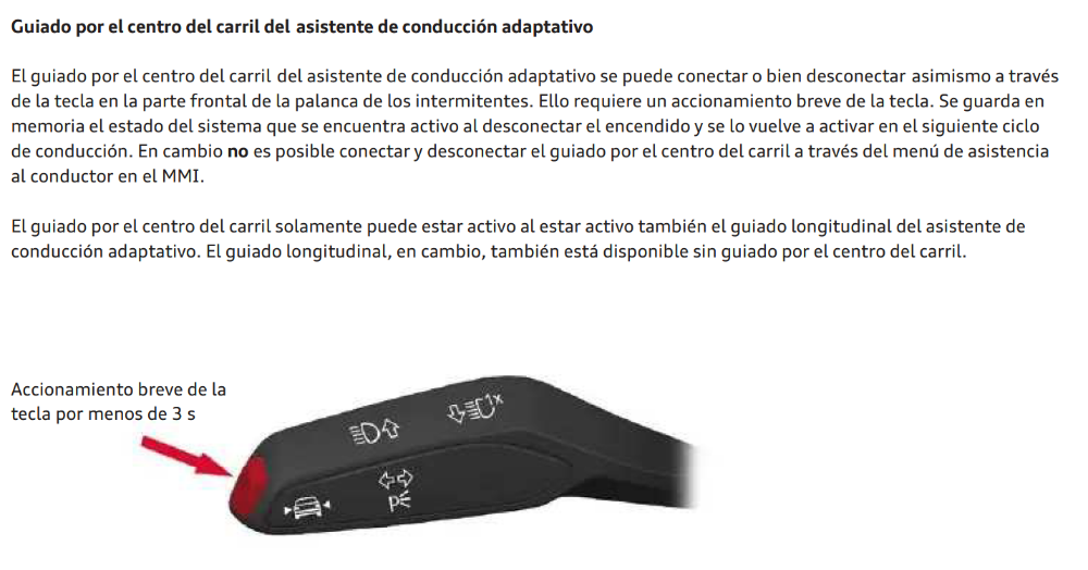

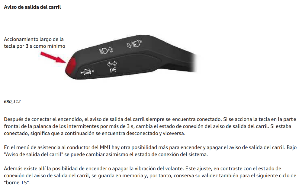

Te dejo captura GeOs:
Ya nos cuentas.
Un saludo
hace 20 horas, Rasany dijo:
Ya nos cuentas.
Un saludo
Muchas gracias por la info !
No encontré eso en el manual y mira que lo mire ... pero he he estado probando y no se activa ... debe ser que era un extra a parte lo de que te centre en el carril , el botón lo tengo pero le doy y no hace nada , a parte en el mmi no sale la opción,  he estado mirado en foros ingleses y hay gente que lo ha activado con el obdeleven , alguien sabe algo de este tema ?

La función que tiene el botón en mi coche es presionando 3 segundos desactivas el line assist , el guiado es el travel assist que por lo que veo es un extra ... que no debo de tener, igual sacan la opción de comprarlo pero de momento no sale en la tienda , en los foros de obdeleven sale una forma de activarlo pero hay q codificar unas historias y no me fio por tema de la garantía.
