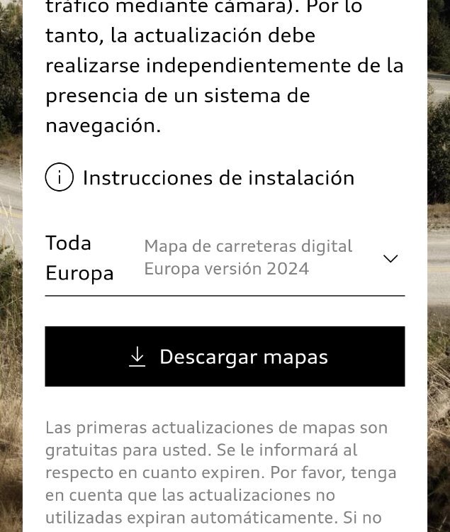

Publicado (editado)
En 2/1/2024 a las 11:47, carlosA5 dijo:
Joer.. Pues eso sí que es raro. Mi periodo finalizó en en enero 2023 y en la web me salen para descargar los 2024.. Otra cosa es que los instale, claro...
Buenas,
El periodo del que hablas es AUDI CONNECT. Lo que muestras son los mapas internos del MMI.
Son dos cosas independientes como he dicho en un post más arriba. Lo pone bien claro abajo en esa captura; “las primeras actualizaciones son gratuitas para usted….” Una vez descarges X versiones te avisarán de que se te acabó y la última versión que tendrás disponible será la de cuando te den aviso hasta q pases por caja.
Y por supuesto que puedes instalar esa versión que tienes en la web. Descárgala a un pen drive siguiendo las instrucciones de instalación y formateo que pone en la web lo enchufas al MMI y listo.
Un saludo.

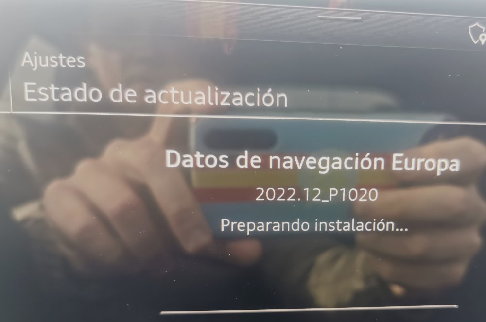

Pues a mi solo me deja descargar hasta el año 2.020....... Supongo que es el año en el que se me caduco el audi connect o.....
Por hacer más pruebas... Se ha descargado mi amigo los mapas 2024 que "permite" de myaudi al pincho, los 25gb.   Y los ha instalado y dice que le parece que sale lo mismo.  El si tiene los paquetes de conect.  Pero no los de navigation.
Luego me ha pasado el pincho a mi y los he puesto ahora y me sale como instalando algo que pone 2022.12.    Que es cuando a él le finalizó los 3 años de conexión.  Mi coche fue un mes después, de hecho yo tengo 2023.01.
Vamos.. Que no hay por donde cogerlo esto.    Si te descargas algo que pone 2024.. No sabes que te mete.   Y luego aparece la fecha de cuando el que se lo baja finalizó.
Igual me descargo yo los 25gb a ver si a mi me pone 2023.01...
Pero vamos parece que esto de actualizar los mapas es más difícil y caro de lo que nos pensábamos.
