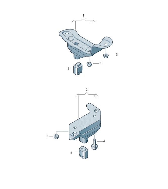

chema20cl3 Publicado 3 de Enero del 2024 Autor Denunciar Publicado 3 de Enero del 2024 (editado) En 31/12/2023 a las 13:01, chema20cl3 dijo: Sensor de aceleración de carrocería delante izquierda interruptor/contacto a masa. Es un A6 C6 3.0tdi avant allroad Gracias de antemano. Hola he encontrado un esquema de la pieza pero no sé ubicarla. ¿Alguien me puede ayudar? Subo la imagen. Gracias de antemano. Editado 3 de Enero del 2024 por chema20cl3 Responder
chema20cl3 Publicado 6 de Febrero del 2024 Autor Denunciar Publicado 6 de Febrero del 2024 Buenos días: El sensor se encuentra al lado del amortiguador. Por cierto no estaba roto, era un fallo de señal al parecer al subir la suspensión a tope, uno de los cables estaba cortado y daba el fallo. Un saludo. Responder
