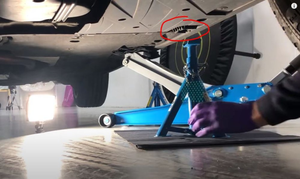

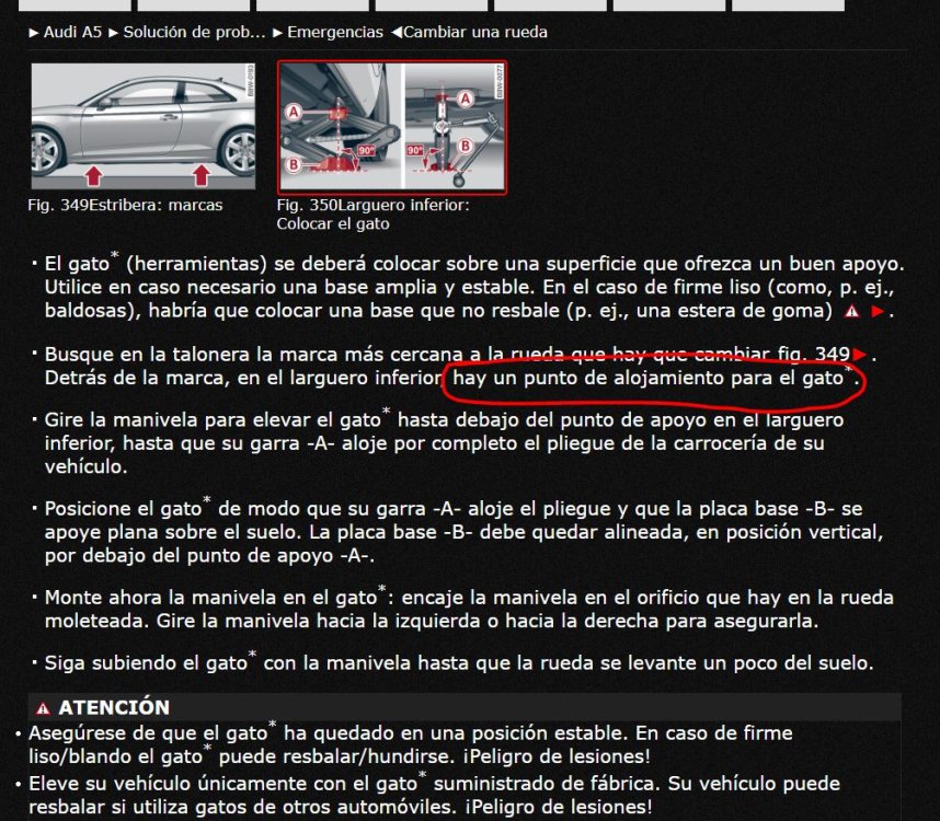

edu2006 Publicado 11 de Enero del 2024 Denunciar Publicado 11 de Enero del 2024 hace 2 horas, valderaduey dijo: Por supuesto que tienes una zona donde apoyar el gato, esta engomada pero pertenece a la estructura del coche, luego no romperas nada sera un resalte de uno 8 cm. Saludos. Ok, tengo que volver a mirar por que el otro día no lo vi nada claro y decidí desistir.... Miré el manual y no aporta mucho, adjunto imagen He visto estos bajos que son de un bmw serie 3, entiendo que nuestros Audi tendrán algo similar. Yo me fijé mucho en la talonera, pero quizá el apoyo esté mas para dentro Gracias un saludo Responder
valderaduey Publicado 15 de Enero del 2024 Denunciar Publicado 15 de Enero del 2024 En 11/1/2024 a las 11:49, edu2006 dijo: Ok, tengo que volver a mirar por que el otro día no lo vi nada claro y decidí desistir.... Miré el manual y no aporta mucho, adjunto imagen He visto estos bajos que son de un bmw serie 3, entiendo que nuestros Audi tendrán algo similar. Yo me fijé mucho en la talonera, pero quizá el apoyo esté mas para dentro Gracias un saludo NOOOOOOO ahi no. Saludos. Responder
