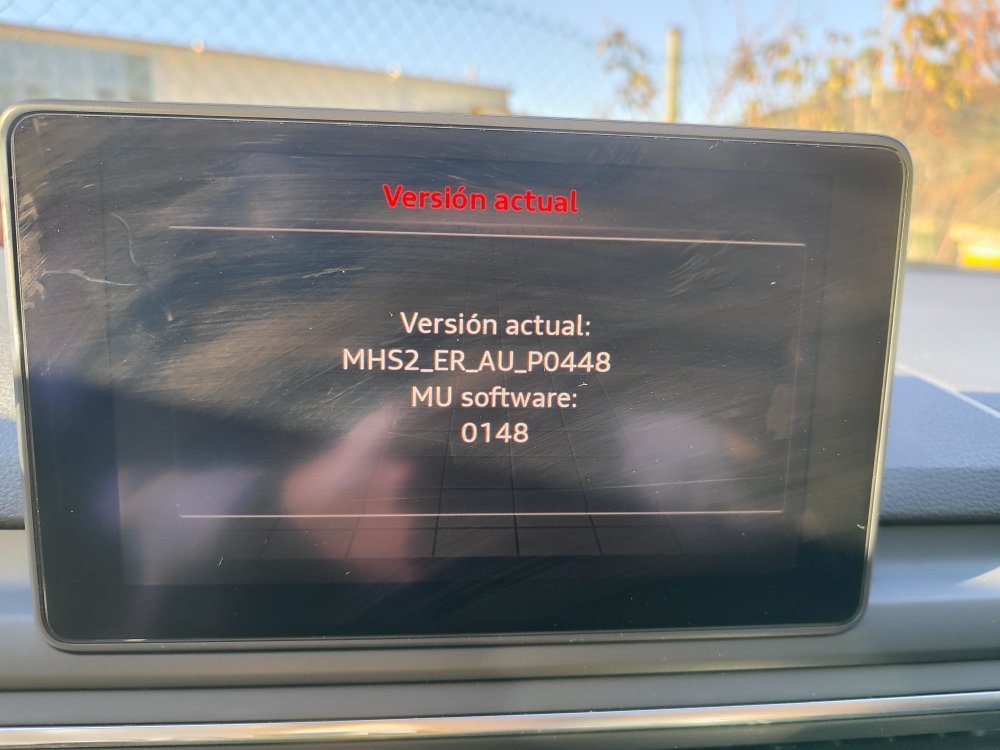

Hace unas semanas entré al menú Rojo o de ingeniería para comprobar mi versión. Lo conseguí con la combinación Arriba + abajo + botón central. E incluso le hice una foto.

He conseguido entrar. La solución, bastante simple. En vez de presionar los botones a la vez, tengo que hacerlo secuencial. Primero NAV y luego, sin mucha prisa, MEDIA. Curioso, pero ya está. Ahora mismo actualizando versión.
Pues si que es curioso, si. Mira que he cacharreado y codificado también casi las mismas activaciones y tampoco se me ha presentado ese problema, más allá de que muchas veces al pulsar la combinación no me lo cogía por que no hacía la pulsación exacta de los botones al mismo instante por poco margen 😄 Mientras te deje acceder al menú no me preocuparía, además de que no debería influir ninguna de esas activaciones que has realizado en ello.
