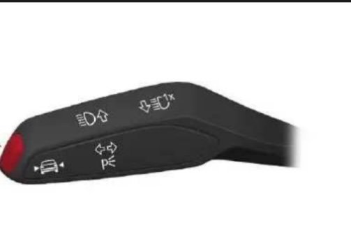

Linos87 Publicado 13 de Enero del 2024 Denunciar Publicado 13 de Enero del 2024 Se desactiva rapidamente manteniando pulsado ese boton durante unos 3-5 seg aprox. Responder
