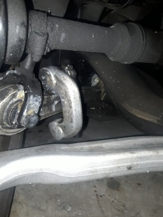

eibarres1975 Publicado 8 de Enero del 2024 Denunciar Publicado 8 de Enero del 2024 Hola. Desde hace un mes y medio me viene haciendo ruido en la rueda delantera izquierda como a cama vieja. El típico ruido de muelle. Antes era al coger baches o al frenar y acelerar en velocidad baja. Ahora también lo hace al girar la rueda. El mecánico la única holgura que le encontró era en el brazo de suspensión superior. Se cambio pero el ruido sigue igual. Mirando con un amigo mecánico me dice que puede ser la horquilla del brazo de suspensión inferior ( pieza 44D0411317J). Alguien ha cambiado esta pieza?. El mecánico me decía que podía ser el rodamiento de la rueda pero holguras no tiene Bueno me va cambiar la horquilla y y haber que pasa. Ya os contaré. Un saludo. Responder
A4drian Publicado 26 de Febrero del 2024 Denunciar Publicado 26 de Febrero del 2024 Buenas. Conseguiste averiguar el problema? A mi me pasa igual pero en la parte derecha, cuando cojo algún bache como los de los pasos de cebra, por ejemplo, me hace el mismo ruido a muelle de cama vieja. En mi caso llevo cambiados los amortiguadores con sus copelas etc., los brazos inferiores traseros (el recto donde va apoyado el amortiguador no, el otro que es curvado), y los silentblocks de los cuatro brazos superiores de powerflex. Me falta por cambiar los silentblocks de los de los brazos inferiores delanteros y los de la estabilizadora. Si tienes algo más de información, me vendría muy bien tu experiencia. Gracias! Responder
eibarres1975 Publicado 4 de Octubre del 2024 Autor Denunciar Publicado 4 de Octubre del 2024 En 26/2/2024 a las 9:04, A4drian dijo: Buenas. Conseguiste averiguar el problema? A mi me pasa igual pero en la parte derecha, cuando cojo algún bache como los de los pasos de cebra, por ejemplo, me hace el mismo ruido a muelle de cama vieja. En mi caso llevo cambiados los amortiguadores con sus copelas etc., los brazos inferiores traseros (el recto donde va apoyado el amortiguador no, el otro que es curvado), y los silentblocks de los cuatro brazos superiores de powerflex. Me falta por cambiar los silentblocks de los de los brazos inferiores delanteros y los de la estabilizadora. Si tienes algo más de información, me vendría muy bien tu experiencia. Gracias! Hola. Pues realmente no conseguí saber de dónde venía el ruido. Hace un mes me empezó otra vez. Le eche grasa blanca en las gomas del brazo inferior y en los dos brazos que hay en la parte de arriba donde está la cabeza del amortiguador y de momento no suena nada. Responder
A4drian Publicado 16 de Octubre del 2024 Denunciar Publicado 16 de Octubre del 2024 En 4/10/2024 a las 19:17, eibarres1975 dijo: Hola. Pues realmente no conseguí saber de dónde venía el ruido. Hace un mes me empezó otra vez. Le eche grasa blanca en las gomas del brazo inferior y en los dos brazos que hay en la parte de arriba donde está la cabeza del amortiguador y de momento no suena nada. Vale, entonces creo que mi caso es diferente al tuyo. Tengo descartadas las dos gomas que sujetan la estabilizadora, los brazos superiores y los brazos inferiores de atrás. Me falta por cambiar los brazos inferiores delanteros (donde apoya el amortiguador) y las U que unen la estabilizadora con el brazo del amortiguador. De todas formas, estoy casi casi seguro de que el ruido proviene del amortiguador, concretamente de la parte de arriba (la goma donde en otros coches iría la copela), aunque lo curioso es que las puse nuevas al cambiar los amortiguadores. Da pereza, debería sacar ganas un día para desmontar amortiguadores de nuevo y echar un ojo... Gracias por compartir la info. Responder
