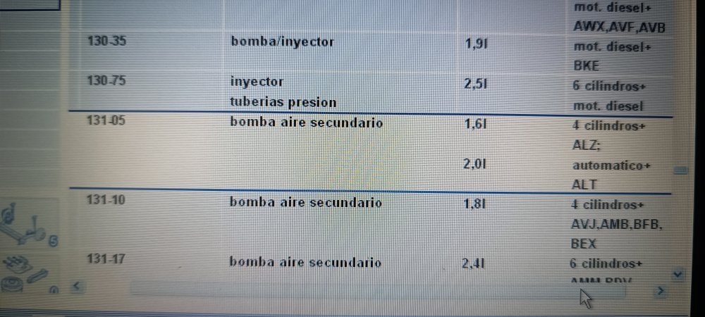

AzagraMac Publicado 15 de Enero del 2024 Autor Denunciar Publicado 15 de Enero del 2024 (editado) Mirando por internet de donde podría estar... Me encontrado estás fotos. En el mío en ese sitio, donde se muestra en las fotos no hay nada, y en la caja del filtro de aire, no hay ningún conector para dicha bomba. Desconozco si la pusieron en versiones posteriores. Editado 15 de Enero del 2024 por AzagraMac Responder
seresmi Publicado 15 de Enero del 2024 Denunciar Publicado 15 de Enero del 2024 Pues buscando en el Elsa, no aparece la dichos bomba en tu modelo ... menudo lío !!! Saludos. Responder
