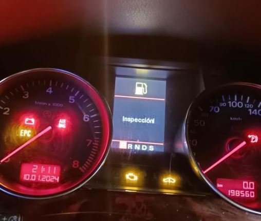

chickeeen9 Publicado 11 de Enero del 2024 Denunciar Publicado 11 de Enero del 2024 Hola!, Ayer realice en un taller el cambio de aceite y filtros de mi Audi A8 3.7 quattro v8 280cv del año 2003, y sigue saltando el mensaje en el cuadro que pone: INSPECCION, como puedo borrarlo o reiniciarlo para que me vuelva a saltar pasados los km para volver a cambiar el aceite. En el taller probaron conectandolo a la maquina de diagnosis pero no consiguieron resetearlo... ALGUNA SOLUCION?? TAMBIEN QUERIA CONSULTAROS cual es la ULTIMA VERSION del SOFTWARE MMI disponible para mi Audi A8 3.7 quattro v8 280cv del año 2003 y si hubiera actualizacion como podria actualizarlo y donde comprar los cds de dicha actualizacion. GRACIAS, UN SALUDO. Responder

rblamon Publicado 14 de Enero del 2024 Denunciar Publicado 14 de Enero del 2024 En 11/1/2024 a las 21:42, chickeeen9 dijo: Hola!, Ayer realice en un taller el cambio de aceite y filtros de mi Audi A8 3.7 quattro v8 280cv del año 2003, y sigue saltando el mensaje en el cuadro que pone: INSPECCION, como puedo borrarlo o reiniciarlo para que me vuelva a saltar pasados los km para volver a cambiar el aceite. En el taller probaron conectandolo a la maquina de diagnosis pero no consiguieron resetearlo... ALGUNA SOLUCION?? TAMBIEN QUERIA CONSULTAROS cual es la ULTIMA VERSION del SOFTWARE MMI disponible para mi Audi A8 3.7 quattro v8 280cv del año 2003 y si hubiera actualizacion como podria actualizarlo y donde comprar los cds de dicha actualizacion. GRACIAS, UN SALUDO. Creo recordar que en el manual de usuario te decían cómo resetear la inspección. Si no recuerdo mal, encender el cuadro presionando a la vez la tecla que tiene dibujada una llave y la de 0,0. Pero si usas el buscardor seguro que encuentras la solución Responder
