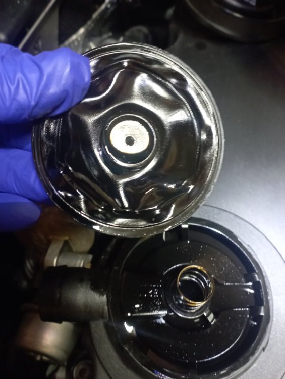

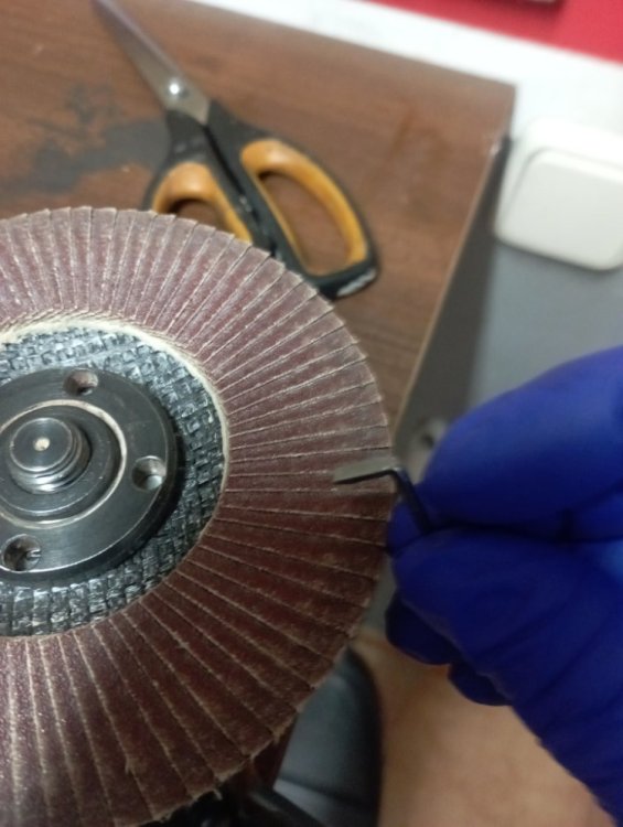

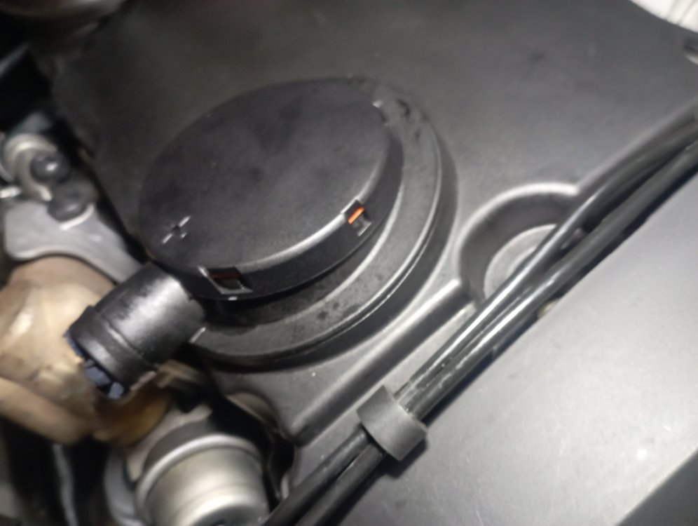

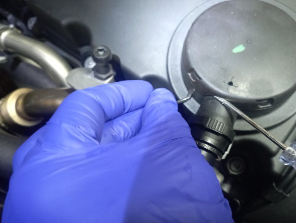

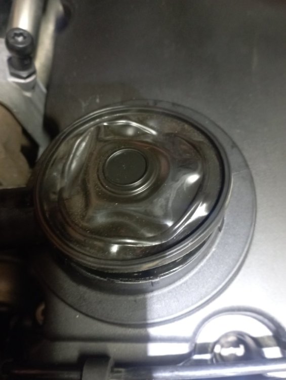

Maykel naix Publicado 19 de Enero del 2024 Autor Denunciar Publicado 19 de Enero del 2024 (editado) Cambiar_Membrana_PCV_by_Maykel_Naix.pdf Vamos con ello afilo una escarpia para apalancar, con mucho cuidado de no romper las pestañas donde encaja, ya que la tapa si se rompe da igual, viene una nueva, saco la vieja que se ve que está como una pasa y a montar la nueva, media horita... eso sí con el motor templado para que ceda mejor Editado 26 de Febrero del 2024 por Carlisu84 Añadir brico en PDF Responder
