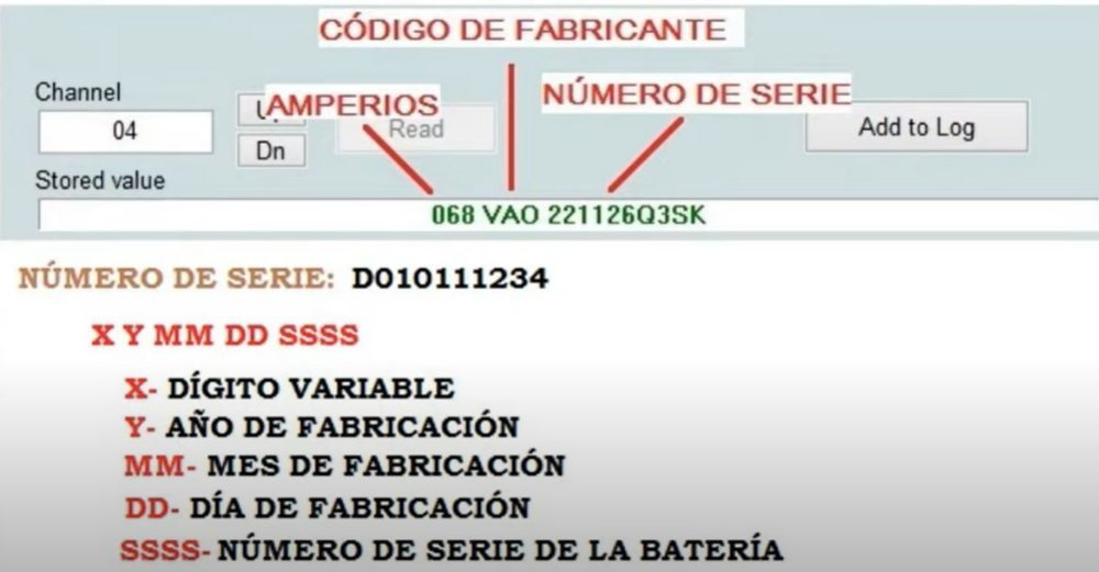

En 12/1/2024 a las 15:00, GabrielA5 dijo:
Buenas, he procedido a cambiar la batería de mi coche porque estaba ya en las últimas y le he metido una VARTA A7. El proveedor me ha pedido que les mandase una foto de un código QR que está en un lateral de la batería (os lo adjunto) y me han devuelto la siguiente información (para codificar la batería).
1º PART NUMBER: 000 915 105 CC
2º MARCA: VAO
3º SERIAL NUMBER: 1401112050
Ahora mi pregunta es... ¿Alguien sabe sacar el Serial Number a partir de ese QR? Porque lo demás si que lo tenemos porque nos lo proporciona el fabricante fácilmente, pero Serial no. Gracias y un saludo
Buenas, según los datos que indicas y viendo algún video de youtube, diría que el numero de serie sería: 1401112050
X - 1
Y - 4 (correspondiente a 2024)
MM - 01
DD - 11
SSSS - 2050
Te facilito el enlace al video de youtube: https://youtu.be/2jBD7QLFp0w?feature=shared
Ya nos dirás.
Un saludo.
