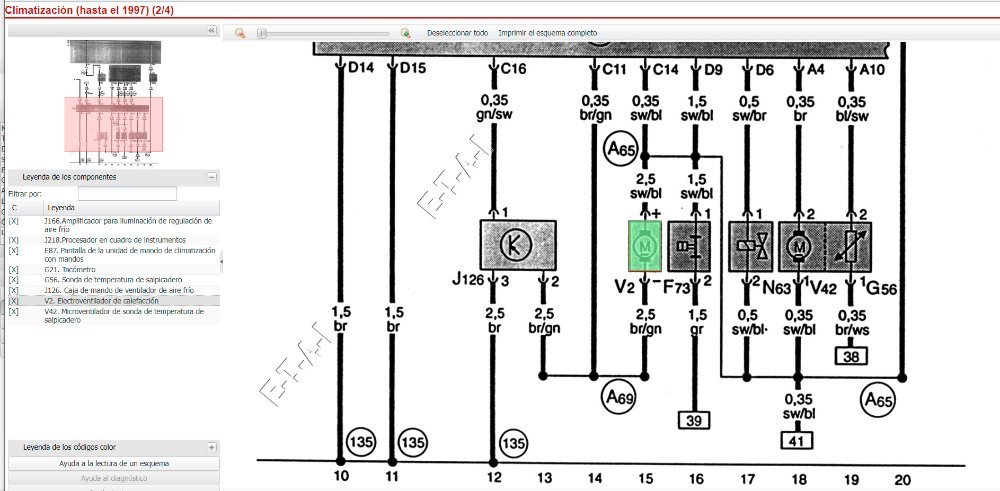

Athabasco Publicado 16 de Enero del 2024 Denunciar Publicado 16 de Enero del 2024 hace 8 horas, koldost dijo: existen kits de rellenado del gas sin necesidad de maquina. se venden tb en españa. si no echa nada de aire, ni caliente ni frio ni nada, esq se habra quemado el motor del ventilador interior. quizas la tenerlo a tope de velocidad.... tb podria ser la resistencia del ventilador. dando corriente directa al ventilador interior lo puedes ver, si funciona o no. Eso que comentas no es tan fácil, el ventilador lleva incorporado un módulo que es el que regula la velocidad del mismo con un conector y varios cables, tendría que tener el esquema eléctrico para averiguar que cables son suponiendo que no sea el módulo el que se haya ido a pastar. Tendría que pasarle el vagcom a ver qué fallo da. S2 Responder
koldost Publicado 16 de Enero del 2024 Denunciar Publicado 16 de Enero del 2024 hace 9 horas, Athabasco dijo: Eso que comentas no es tan fácil, el ventilador lleva incorporado un módulo que es el que regula la velocidad del mismo con un conector y varios cables, tendría que tener el esquema eléctrico para averiguar que cables son suponiendo que no sea el módulo el que se haya ido a pastar. Tendría que pasarle el vagcom a ver qué fallo da. S2 Todos los ventiladores interiores funcionan con un +12 y un negativo q regula, a traves de la resistencia. y viendo el cableado, puede identificar facilmente cuales son los cables. un rojo bastante mas grueso, va a ser el positivo. mientras q un marron grueso va a ser negativo. el resto de cables pequeños (si esq los lleva) son los que hacen variar la velocidad. el vagcom tan solo va a marcar fallos de los sensores q puedan fallar. pero no va a marcar fallos mecanicos, como son la resistencia del ventilador, o el propio ventilador. q lo unico q podras hacer, es hacer la prueba de giro con el vagcom. pero q tampoco es 100% seguro. Responder
Athabasco Publicado 16 de Enero del 2024 Denunciar Publicado 16 de Enero del 2024 hace 12 horas, koldost dijo: Todos los ventiladores interiores funcionan con un +12 y un negativo q regula, a traves de la resistencia. y viendo el cableado, puede identificar facilmente cuales son los cables. un rojo bastante mas grueso, va a ser el positivo. mientras q un marron grueso va a ser negativo. el resto de cables pequeños (si esq los lleva) son los que hacen variar la velocidad. el vagcom tan solo va a marcar fallos de los sensores q puedan fallar. pero no va a marcar fallos mecanicos, como son la resistencia del ventilador, o el propio ventilador. q lo unico q podras hacer, es hacer la prueba de giro con el vagcom. pero q tampoco es 100% seguro. Bien, más vale una imagen que cien palabras, según tú tendrían que ser los cables gordos en este caso el marrón (-) y el azul (+) no? Por otro lado lo del vagcom es para eliminar causas, evidentemente si no le da fallo tendrá que ir de cabeza al ventilador aunque me extrañaría que no diera fallo al estar conectado al módulo del clima, también existe lo de los canales del clima que si mal no recuerdo en el uno te va diciendo los errores que tiene según el código que sale pero esto es más complicado, sé que en manuales está como acceder y el listado de canales pero no te recuerdo si está el de código de errores. S2 Responder
koldost Publicado 17 de Enero del 2024 Denunciar Publicado 17 de Enero del 2024 (editado) hace 10 horas, Athabasco dijo: Bien, más vale una imagen que cien palabras, según tú tendrían que ser los cables gordos en este caso el marrón (-) y el azul (+) no? Por otro lado lo del vagcom es para eliminar causas, evidentemente si no le da fallo tendrá que ir de cabeza al ventilador aunque me extrañaría que no diera fallo al estar conectado al módulo del clima, también existe lo de los canales del clima que si mal no recuerdo en el uno te va diciendo los errores que tiene según el código que sale pero esto es más complicado, sé que en manuales está como acceder y el listado de canales pero no te recuerdo si está el de código de errores. S2 asi es. los ventialdores interiores, x lo general, tienen un positivo +12 bajo llave, y el negativo lo regula por la "resistencia", q lo unico q hace es variar la tension para para q gire mas o menos. con el vagcom, puedes entrar en los canales para hacer las pruebas exteriores. pero como digo, si el ventilador no gira, no te va a decir q no gira. siemplemente vas a ver q no hace nada, cuando deberia de hacerlo. q realmente, lo q te indica, esq o no le llega corriente al ventilador, o este esta roto. y debido a q no te da una prueba irrefurrable, lo mas rapido es puentear el ventilador y ver si gira fuera del sistema. Si lo hace, el problema radica en otro sitio. Si no lo hace, puede q se solucione con la sustitucion, o puede q tenga algun otro defecto, y ya hay q revisar mas a fondo. pero por los sintomas q indica en el 1º post, o se le a jodido el ventilador o la resistencia, descartando, obviamente, q se hayan revisado los fusibles. añado una imagen. esquema hasta el 97. el v2 es el ventilador interior. + y -. Editado 17 de Enero del 2024 por koldost Responder
