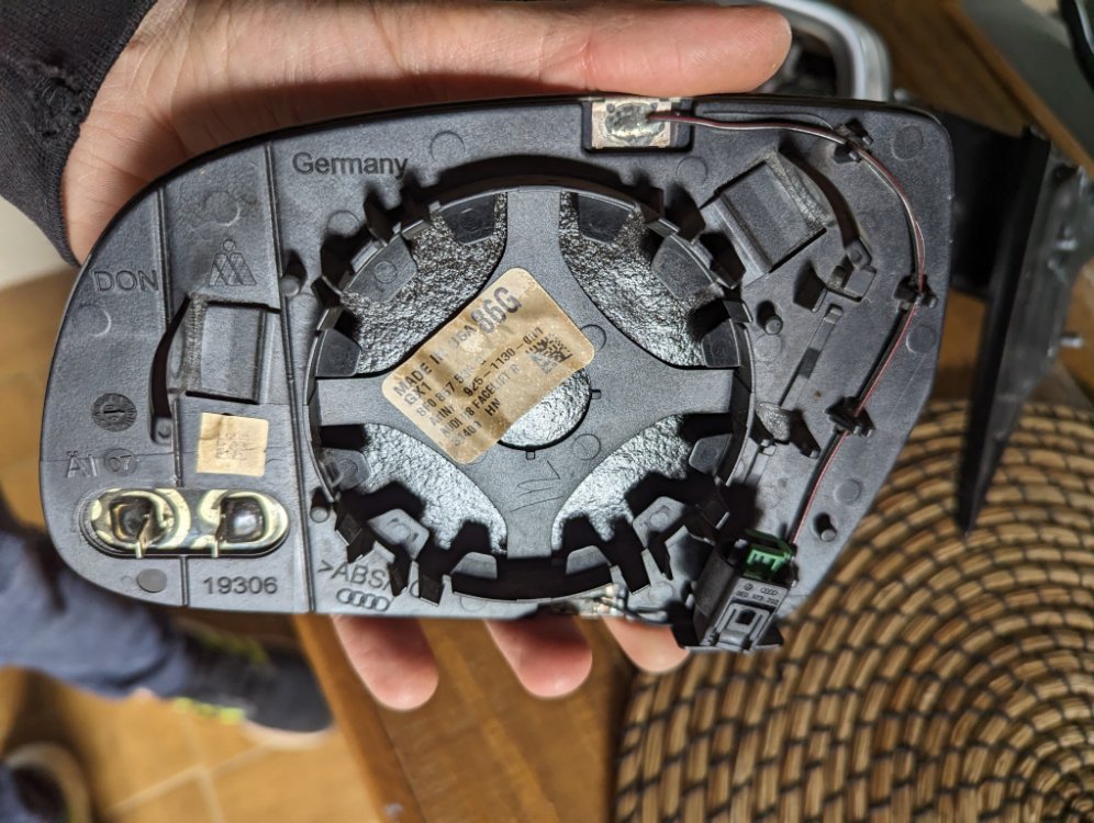

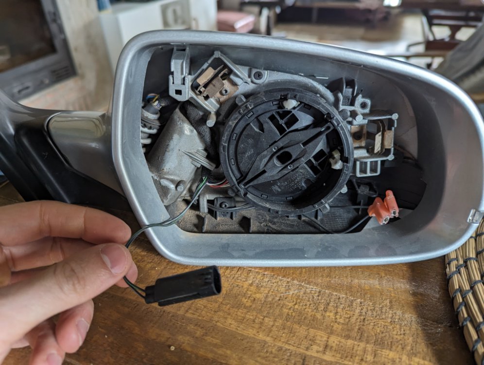

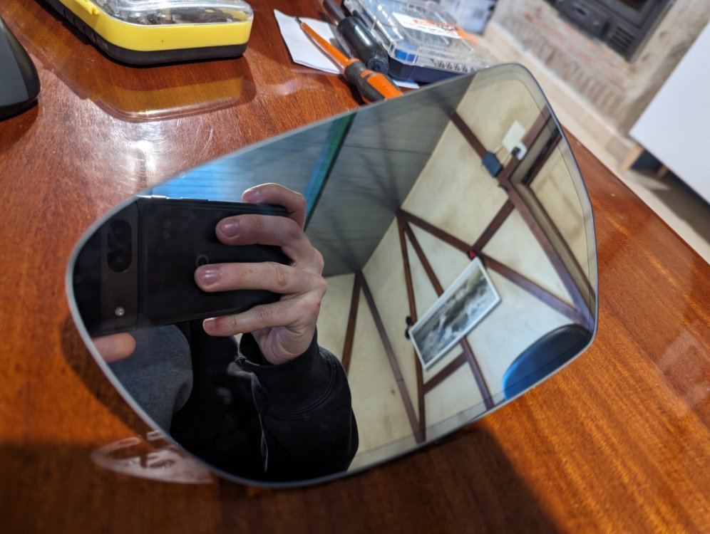

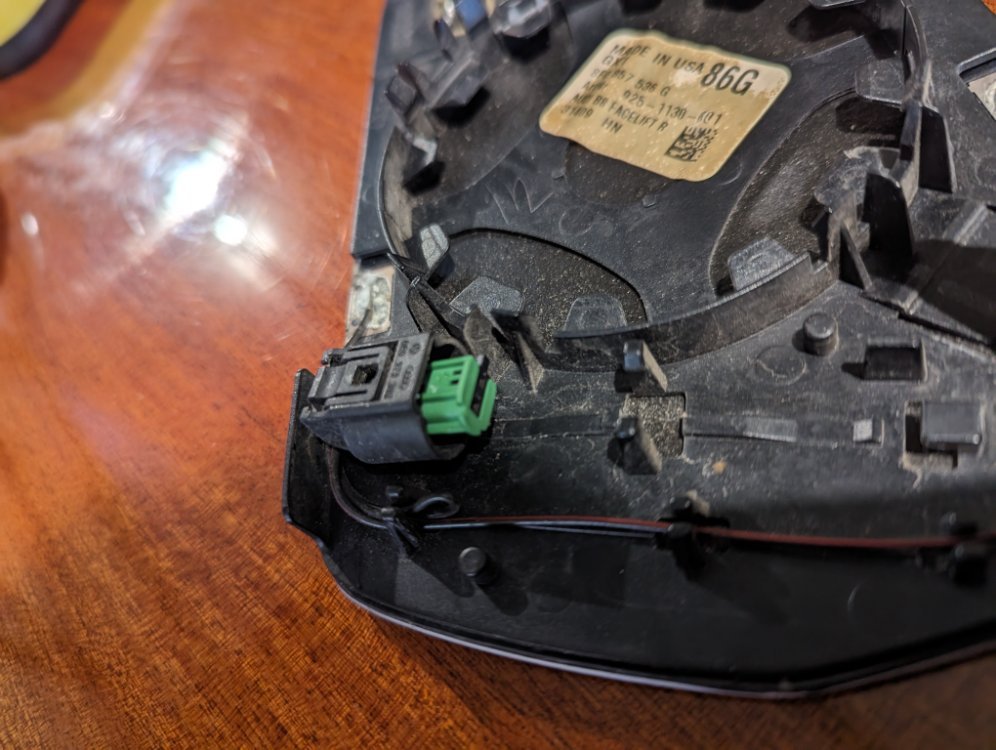

Harigami Publicado 26 de Febrero del 2024 Denunciar Publicado 26 de Febrero del 2024 Si pones imagen del propio espejo te podemos decir si es antideslumbrante, aunque a mi no me lo parece. Veo que tiene el conector para calefactarlo, pero nada mas. Responder
Victor_Mateos03 Publicado 27 de Febrero del 2024 Autor Denunciar Publicado 27 de Febrero del 2024 Adjunto las fotos, Tiene dos conectores, el de calefactable y otro redondo al lado contrario Responder
