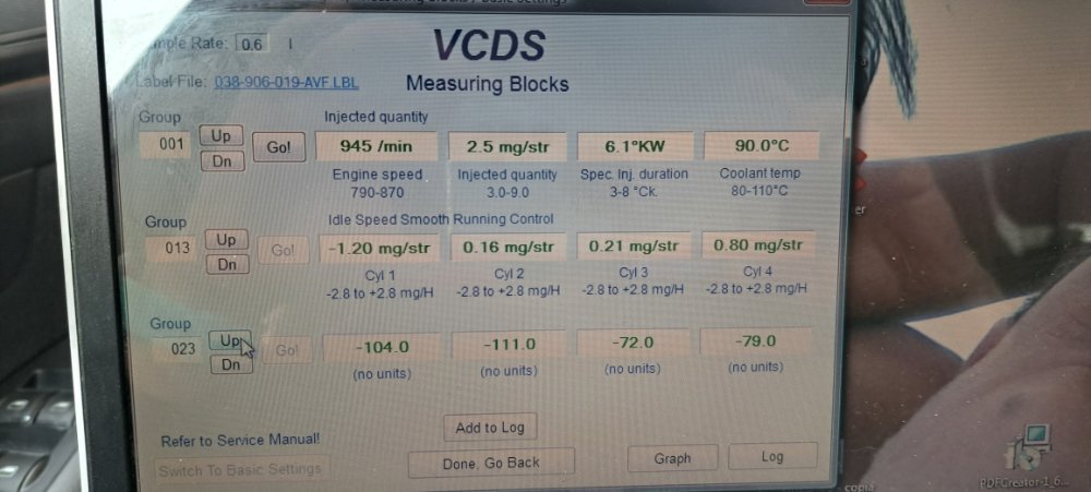

ilargi Publicado 17 de Enero del 2024 Denunciar Publicado 17 de Enero del 2024 Buenas, tengo un a4 avant,b6 1.9 motor avf. Tengo vibraciones a ralenti y cuando vas a punta de gas vibra el coche, ya si le pisas más no se nota. A eso se le suma que al soltar el acelerador esta como 1sg más acelerando hasta que baja de vueltas. He hecho una log de los canales de inyectores, cableado y temperatura motor, por donde empezariais? Inyectores, cableado....gracias de antemano Responder
Carlisu84 Publicado 18 de Enero del 2024 Denunciar Publicado 18 de Enero del 2024 Buen dia!! pon la otra foto de ayer del canal 4 que tambien se miraba desajuste en la sincro Como muchos comentamos los inyectores estan muy mal y tendrias que mandarlos a reparar. junto con ello se recomienda cambiar el cableado (120e) creo que cuesta un saludo! Responder
ilargi Publicado 21 de Enero del 2024 Autor Denunciar Publicado 21 de Enero del 2024 Ok, gracias Carlisu84, hubo varias personas "en otro foro" que me aconsejaron reparar los 4 inyectores si, otros que empezara del 4, que es lo que he hecho hoy También hubo gente que comento que había un sensor de temperatura mal... El desajuste del sIncro lo tengo en 5,5, no tengo la foto aquí. Gracias Responder
Carlisu84 Publicado 22 de Enero del 2024 Denunciar Publicado 22 de Enero del 2024 hace 11 horas, ilargi dijo: Ok, gracias Carlisu84, hubo varias personas "en otro foro" que me aconsejaron reparar los 4 inyectores si, otros que empezara del 4, que es lo que he hecho hoy También hubo gente que comento que había un sensor de temperatura mal... El desajuste del sIncro lo tengo en 5,5, no tengo la foto aquí. Gracias buen dia! reparar los 4 seria lo mas apropiado para que todos funcionen igual, de hecho en la foto el 1 y 4 son los que indica en mal estado. como esta ahora la inyeccion habiendo reparado solo el 4? 1 Responder

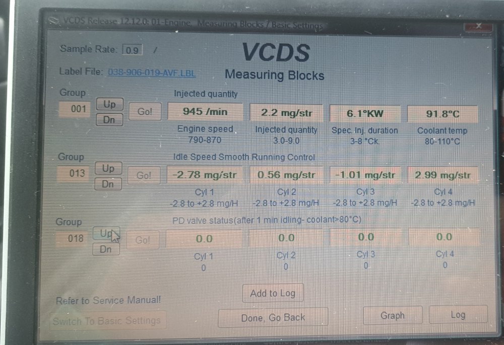

ilargi Publicado 12 de Febrero del 2024 Autor Denunciar Publicado 12 de Febrero del 2024 (editado) Buenas, pues he cambiado cableado y sustituido de momento el 4, y ha mejorado bastante, aun no redondea del todo en ralenti, pero andando apenas se nota. Seguiré mirando cuando tenga tiempo. Adjunto foto de la nueva situacion Gracias por las respuestas. Editado 12 de Febrero del 2024 por ilargi Responder
