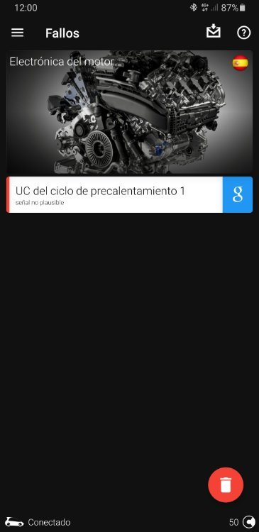

Gines Navarro Publicado 17 de Enero del 2024 Denunciar Publicado 17 de Enero del 2024 Hola... Feliz año a todos !!! Hace bastante tiempo que no comento nada por aquí , aunque entro bastante a menudo y me pongo al día de lo que se va comentando/publicando... A lo que voy ,en mi Q5 ayer me salto el testigo d avería del motor en amarillo después de aparcarlo y como lo deje un poco cruzado al volver a arrancarlo para aparcarlo mejor es cuando me salto el testigo...con el OBDELEVEN le he hecho un test y me da como fallo UC de ciclo de precalentamiento 1 Señal no plausible... Que significa esa avería? Tiene que ver con los calentadores ? Como me salto al arrancarlo de nuevo para aparcarlo el motor se supone que estaba en temperatura de servicio... A alguien más os ha pasado para que me pueda explicar su caso ? Puede tener algo que ver que la batería la llevo notando un tiempo fallando...tarda algún segundo de más en arrancar en frío... Os pongo foto del fallo en el OBDELEVEN Responder
Harigami Publicado 17 de Enero del 2024 Denunciar Publicado 17 de Enero del 2024 En otro foro he leido que se trata del relé de calentadores. Echale un vistazo y compruebalo. No es caro: https://www.clubvwtiguan.com/threads/error-p068400.17753/ Espero que no moleste a ningún admin, no se si contraviene las normas. Si fuera así por favor borrad el post. Responder

Gines Navarro Publicado 5 de Febrero del 2024 Autor Denunciar Publicado 5 de Febrero del 2024 Al final tema resuelto por si a alguien le ocurriese lo mismo se trata como me indico el Harigami del relé de calentadores y dar también las gracias por todo a Conn79 p acceso al PDF para realizar el cambio del relé. Responder
