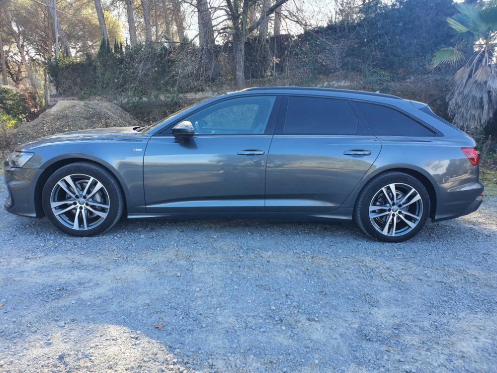

sergiodjuan Publicado 4 Febrero Autor Denunciar Publicado 4 Febrero Hola a todos! ya he instalado el kit elevador. espectacular! como ponia en la web de audi que la suspension S-line es 20 mm mas baja compre el kit para subir 24mm (son 2 piezas de 12mm cada una). pero el mecánico al montar vio que con una pieza de 12 mm es suficiente. asi que si alguien quiere subir la suspension en el A6 avant, que sepis que ocn un kit elevador de 12mm es suficiente. Aqui os dejo una foto de como ha quedado. Saludos Responder

luispipi Publicado 10 Marzo Denunciar Publicado 10 Marzo En 4/2/2024 a las 18:28, sergiodjuan dijo: Hola a todos! ya he instalado el kit elevador. espectacular! como ponia en la web de audi que la suspension S-line es 20 mm mas baja compre el kit para subir 24mm (son 2 piezas de 12mm cada una). pero el mecánico al montar vio que con una pieza de 12 mm es suficiente. asi que si alguien quiere subir la suspension en el A6 avant, que sepis que ocn un kit elevador de 12mm es suficiente. Aqui os dejo una foto de como ha quedado. Saludos Buenas tardes amigo,acabo de adquirir un igual al tuyo y sin tenerlo ya me huelo lo que me va a pasar. Me gustaría contactar contigo Gracias de antemano. Responder

luispipi Publicado 12 Marzo Denunciar Publicado 12 Marzo En 4/2/2024 a las 18:28, sergiodjuan dijo: Hola a todos! ya he instalado el kit elevador. espectacular! como ponia en la web de audi que la suspension S-line es 20 mm mas baja compre el kit para subir 24mm (son 2 piezas de 12mm cada una). pero el mecánico al montar vio que con una pieza de 12 mm es suficiente. asi que si alguien quiere subir la suspension en el A6 avant, que sepis que ocn un kit elevador de 12mm es suficiente. Aqui os dejo una foto de como ha quedado. Saludos Buenas noches. Realmente con solo un suplemento de 12 mm es suficiente.?.Tiene mucho trabajo el montaje??He visto en la pagina web que indicas que hay unos anillos de 3 mm Gracias de antemano Responder
sergiodjuan Publicado 25 Marzo Autor Denunciar Publicado 25 Marzo En 12/3/2024 a las 22:45, luispipi dijo: Buenas noches. Realmente con solo un suplemento de 12 mm es suficiente.?.Tiene mucho trabajo el montaje??He visto en la pagina web que indicas que hay unos anillos de 3 mm Gracias de antemano Disculpa! acabo de ver tu mensaje ahora. en mi caso con un solo anillo de 12 mm ya me subia unos 25 mm que era lo que queria. no hace falta tener un anillo supletorio de 3mm . y compre 2 kits pensando que los necesitaba para subir los 25 mm que queria y el mecanico que me los montó vio que con 1 era suficiente. Responder
