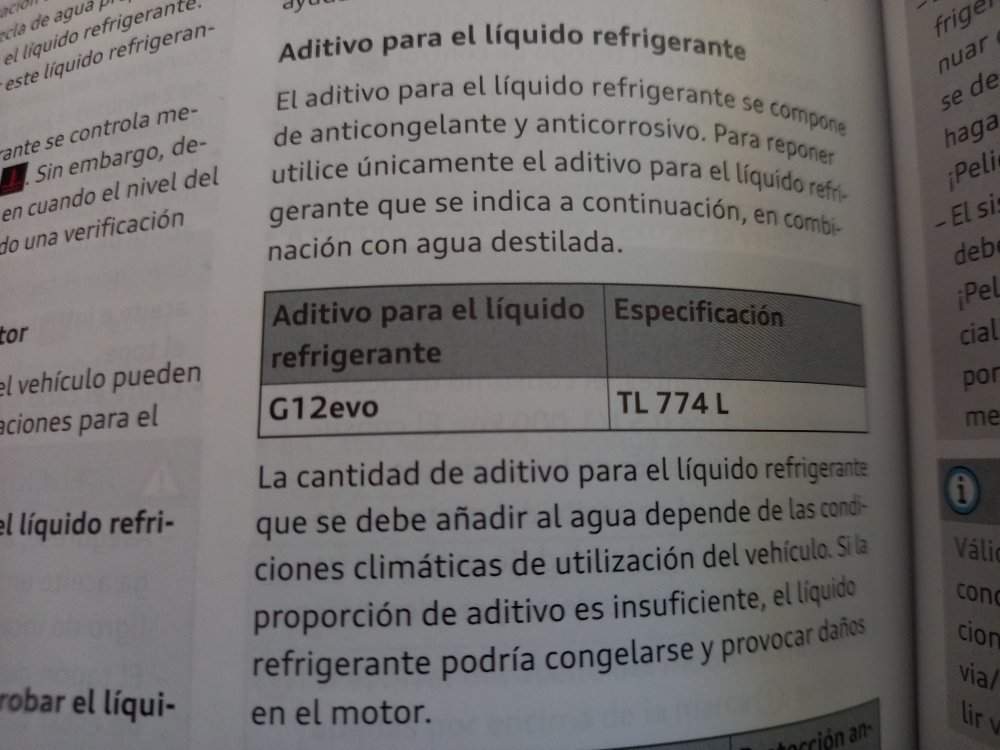

jose Ant Publicado 19 de Enero del 2024 Denunciar Publicado 19 de Enero del 2024 Hola,entiendo que nuestros Audi A3 de 2023, llevan liq refrigerante G12 EVO, alguien sabe la normativa,por si nos hiciera falta y pilla el S.O. cerrado o lo vende pasado de precio?? Responder
deckel Publicado 19 de Enero del 2024 Denunciar Publicado 19 de Enero del 2024 hace 4 horas, jose Ant dijo: Hola,entiendo que nuestros Audi A3 de 2023, llevan liq refrigerante G12 EVO, alguien sabe la normativa,por si nos hiciera falta y pilla el S.O. cerrado o lo vende pasado de precio?? Buenas tardes . Esto es lo que pone mi manual. Responder
jose Ant Publicado 21 de Enero del 2024 Autor Denunciar Publicado 21 de Enero del 2024 En 19/1/2024 a las 19:52, deckel dijo: Buenas tardes . Esto es lo que pone mi manual. Muchas gracias, ese librito no lo tengo yo,mi coche tiene unos 22 dias Responder
