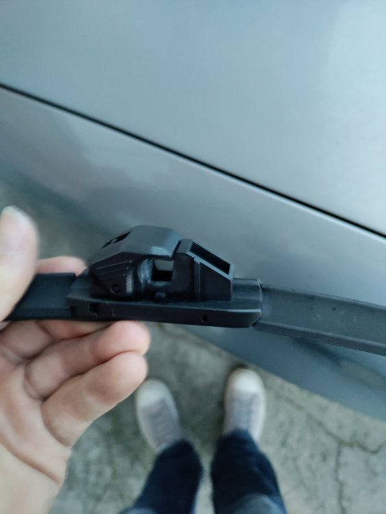

Me estoy volviendo loco con los parabrisas de mi b6, por lo que leo lleva un enganche raro, pero me está dando la sensación de que mi coche los lleva cambiados por un enganche aún más raro (digo raro porque me compré unos limpias pia en teoría universales, pero no traen el enganche que llevo yo)
Mi coche cuando lo compre llevaba, o lleva más bien, limpias tipo aerowin, cosa que en teoría, que alguien me corrija, no se pueden montar en los brazos originales.
Adjunto foto, alguien sabría decirme si estos brazos son originales? En caso de que no lo sean, alguien sabría decir de que coche pueden ser? Y por último, algún modelo de otro coche que se puedan montar en el a4b6 que no cuesten un pico, y tengan enganches normales?

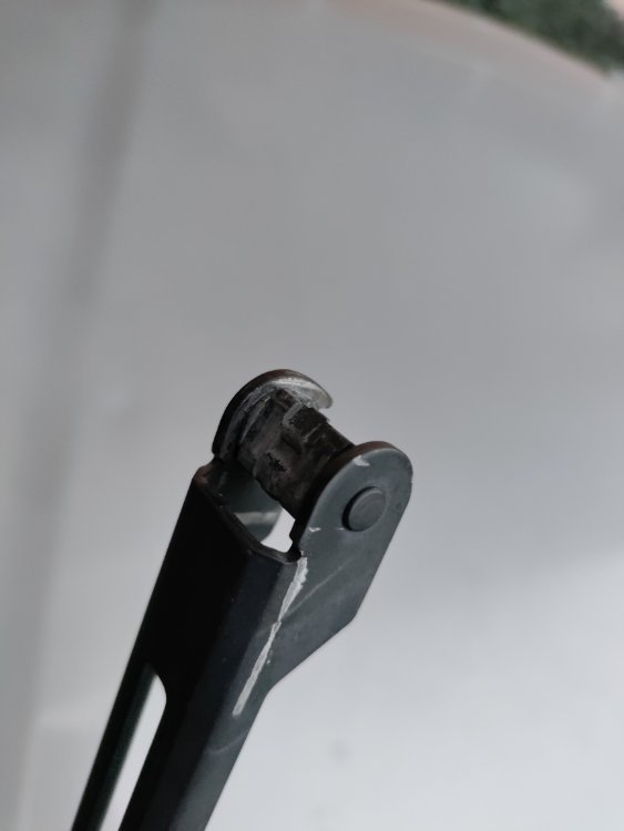

Los a4 b6 llevaron dos tipos de brazos.
Los primeros que sólo aceptaban una referencia concreta de limpias exclusivos del modelo, y a partir del 2003 o así, los brazos que llevas para montar tipo aerotwin.
Yo tenía los primeros y pillé de segunda mano los que tú tienes, una pasta por dos hierros.
Mucha más variedad para montar.
Aerotwin, marca blanca... Hasta en los chinos los tienes.
Amén de poder comprar solo las gomas por 3€ y cambiarlas. Todos los años con goma perfecta por cuatro duros.
Esta es la referencia de los antiguos, un mierdón y fabricados exclusivamente para nuestros a4 (mira las compatibilidades)
https://www.amazon.es/gp/aw/d/B002ZRQ4A6?psc=1&ref=ppx_pop_mob_b_asin_title
Ya te digo que en los que muestras puedes montar casi cualquier cosa.

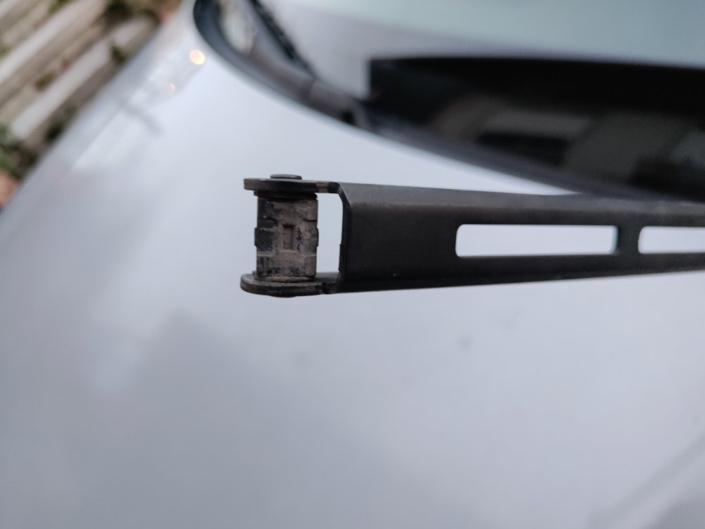

Esos son de b7 seguramente cambiados, porque valen menos y quedan mejor que los que tendría el b6.
Esos limpias hace poco un compi mire que los compró por 15e los dos en Amazon.
Serían como estos en la forma y anclaje.

Son de los a4 b7 o b6 creo recordar que también a partir de 2003.
Busca los brazos del b7 en desguaces.
Luego cambiarlos tiene truco para hacerlo rápido y sin extractor.
Es presionando el brazo donde va articulado para que haga palanca y se despeguen, pues pese a quitar la tuerca suelen estar pegados y no salen.
