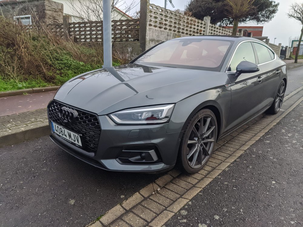

pink_floid00 Publicado 24 Enero Denunciar Publicado 24 Enero Recientemente he cambiado la parrilla frontal de mi A5 SB B9 por una de panal de abeja estilo RS5 y, aunque encaja muy bien todo, la cámara delantera no queda en la misma posición/ángulo. Eso afecta a la vista 360º dando una imagen distorsionada. La sensación que tengo es debería apuntar un poco más hacia abajo en lugar de estar totalmente horizontal, haciendo que no cuadre la imagen con las cámaras laterales. He preguntado al vendedor (Aliexpress) por si había otro soporte y me dice que le haga un apaño al que tengo... es decir, que me busque la vida. Le puse un poco de burlete de espuma en la parte de arriba para ajustar el ángulo, pero no se soluciona. Alguien más ha cambiado la parrilla y está como yo? Se podría recalibrar la cámara delantera para que funcione en la nueva posición, sin andar haciendo apaños con el soporte? Gracias por anticipado! Responder

pink_floid00 Publicado 25 Enero Autor Denunciar Publicado 25 Enero Si, parece que la cosa va x ahí. Hoy he estado mirando y encontré una página que vende el soporte hecho en 3D por 42$ y, buscando un poco más he llegado a un foro donde te puedes descargar gratis el modelo 3D y llevarlo a imprimir por tu cuenta. La parrilla es esta: https://a.aliexpress.com/_EIY2zyN Quitar el paragolpes no es difícil, con la herramienta adecuada (hay varios tornillos cab***es en los laterales) y, una vez fuera, es quitar una y poner otra, encaja perfecta. Por lo que cuesta, es un cambio que merece mucho la pena, así que animate! Responder
