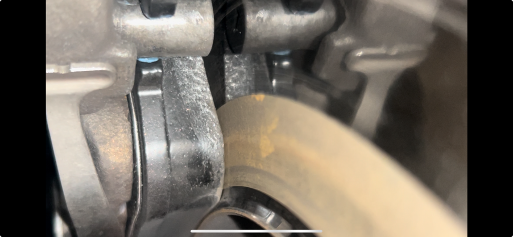

Cesarvento14 Publicado 18 de Mayo del 2024 Denunciar Publicado 18 de Mayo del 2024 Buenas, aprovechando que está abierta esta discusión sobre pastillas de freno, os comento mi duda a ver si alguno me la puede resolver. Hace 1 semana cambié las pastillas de las 4 ruedas de mi Audi A6 Ultra 2016, es la primera vez que cambio las pastillas en este coche ya que lo compré en enero de este año. Las pastillas traseras no parece que haya problema y han asentado como debería, pero las pastillas delanteras me da la sensación de que no parece que hayan asentado, ni que vayan a asentar bien. Por más que he preguntado y he mirado en internet, supuestamente estas pastillas son las correctas para este coche y además adaptan bien al pistón y a todas las sujeciones. A la gente que he preguntado, me han dicho que es normal, hasta que asienten por completo, pero no me convencen. ¿Sabéis si esto es normal? Adjunto foto. Un saludo, y gracias de antemano! Responder
tl1000edu Publicado 19 de Mayo del 2024 Denunciar Publicado 19 de Mayo del 2024 En 18/5/2024 a las 2:01, Cesarvento14 dijo: Buenas, aprovechando que está abierta esta discusión sobre pastillas de freno, os comento mi duda a ver si alguno me la puede resolver. Hace 1 semana cambié las pastillas de las 4 ruedas de mi Audi A6 Ultra 2016, es la primera vez que cambio las pastillas en este coche ya que lo compré en enero de este año. Las pastillas traseras no parece que haya problema y han asentado como debería, pero las pastillas delanteras me da la sensación de que no parece que hayan asentado, ni que vayan a asentar bien. Por más que he preguntado y he mirado en internet, supuestamente estas pastillas son las correctas para este coche y además adaptan bien al pistón y a todas las sujeciones. A la gente que he preguntado, me han dicho que es normal, hasta que asienten por completo, pero no me convencen. ¿Sabéis si esto es normal? Adjunto foto. Un saludo, y gracias de antemano! Hola, mira como tienes el disco en la parte más cercana al centro, hay un escalón que indica desgaste. Cuando la superficie de fricción no está totalmente plana la pastilla nueva no toca en todos los puntos a la vez hasta que se desgasta y copia la forma de la superficie. Revisa el indicador de desgaste del disco. Responder
Cesarvento14 Publicado 21 de Mayo del 2024 Denunciar Publicado 21 de Mayo del 2024 En 19/5/2024 a las 18:45, tl1000edu dijo: Hola, mira como tienes el disco en la parte más cercana al centro, hay un escalón que indica desgaste. Cuando la superficie de fricción no está totalmente plana la pastilla nueva no toca en todos los puntos a la vez hasta que se desgasta y copia la forma de la superficie. Revisa el indicador de desgaste del disco. Muchas gracias por tu ayuda compi ! Responder
