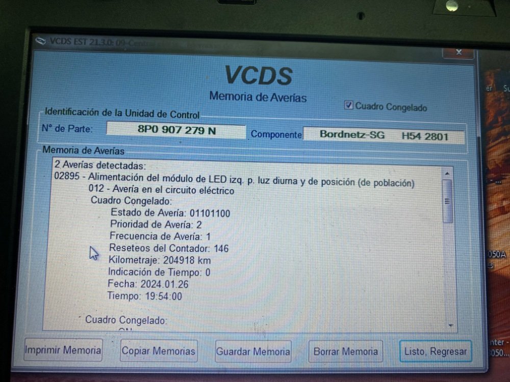

Escaneando la cent elec, vi que me tira 2 fallos 1 por cada lado. Indicando que no hay alimentacion. De ahi es que mi duda es si al no tener balasto debo hacer una conexion distinta en el cableado o dentro de la optica o si por no tener balasto no funcionarian nunca las drl, lo que me haria conseguirme unos!

Solo me esta prendiendo del lado del conductor. Del lado del acompañante sigue sin prender drl. Ya verifique de cambiar el pin 9 al 10 del conector D pero sigue sin prender. Solo se me ocurre conseguir otro modulo y probar a ver si el problema es el modulo. Si resuelvo algo aviso!
si pincho el pin 7 del conector A con el multimetro me entrega 12v pero si pincho el pin 10 del conector D no me entrega nada. Asi que asumo sera el modulo.
