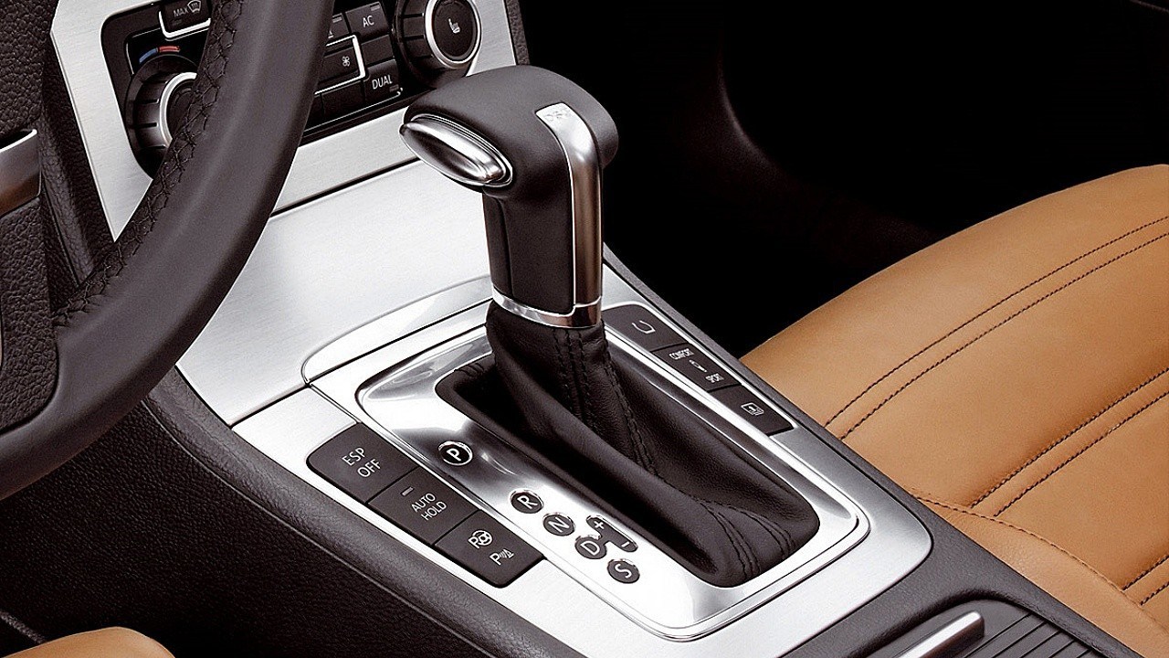

¿Y cómo se pone el cambio en modo manual? Pues en VAG te diría que es en todos igual, por ejemplo tanto Multitronic como DSG si mueves la palanca hacia la derecha entras en ese modo, lleves levas o no (funciona igual con la palanca que con las levas).
Aquí tienes un claro ejemplo donde se ve perfectamente la parte donde la palanca funciona en modo manual (+/-):

Yo puedo poner mi 0CK en manual cuando pongo la palanca en secuencial, la muevo hacia la derecha cuando está en D/S y cambio dando toque hacia arriba o hacia abajo de la palanca cuando quiero. Además así consigo que el motor retenga algo más, es lo que menos me gusta de los cambios automáticos, que no tenga freno motor
