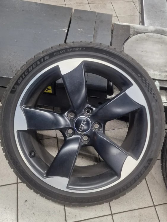

asturnen Publicado 30 de Enero del 2024 Denunciar Publicado 30 de Enero del 2024 Hola a todos, sabeis si las llantas Rotor que llevan los A3 son compatibles con los Q2? Alguien las ha puesto? Un saludo Responder
zx81 Publicado 30 de Enero del 2024 Denunciar Publicado 30 de Enero del 2024 Diría que son diferentes, de todos modos mira la referencia y sales de dudas. Responder
asturnen Publicado 31 de Enero del 2024 Autor Denunciar Publicado 31 de Enero del 2024 hace 14 horas, zx81 dijo: Diría que son diferentes, de todos modos mira la referencia y sales de dudas. A que te refieres con la referencia, a las medidas? Responder
zx81 Publicado 31 de Enero del 2024 Denunciar Publicado 31 de Enero del 2024 hace 5 horas, asturnen dijo: A que te refieres con la referencia, a las medidas? Si son originales te vendrán con una referencia de Audi, con esa puedes comprobar la compatibilidad de modelos. O mirando la medida exacta (ET y demás). Responder
asturnen Publicado 31 de Enero del 2024 Autor Denunciar Publicado 31 de Enero del 2024 Gracias, y para que sean compatibles tienen que ser todos los parámetros de las medidas exactos a los de serie, o hay alguno que puede variar y aún así ser compatibles? Responder
zx81 Publicado 6 de Febrero del 2024 Denunciar Publicado 6 de Febrero del 2024 En 31/1/2024 a las 17:08, asturnen dijo: Gracias, y para que sean compatibles tienen que ser todos los parámetros de las medidas exactos a los de serie, o hay alguno que puede variar y aún así ser compatibles? Lo primero es que se puedan montar, quiero decir, si tienen 4 tornillo y tu buje 5 pues...o si tienen 5 pero cambian las posiciones, o si tienen una garganta de 50cms y te rozan con los amortiguadores, etc, lo obvio, por eso con la referencia puedes ver si Audi las monta en el Q2 (ya tienes algo ganado) o si al menos físicamente son compatibles. Luego está el tema legal, ahí tienes que comprobar lo que tienes en tu ficha técnica y calcular si el nuevo tamaño de llanta+rueda entra dentro del porcentaje de variación permitida. Responder
Skank Publicado 23 de Febrero del 2024 Denunciar Publicado 23 de Febrero del 2024 En 6/2/2024 a las 11:29, zx81 dijo: Lo primero es que se puedan montar, quiero decir, si tienen 4 tornillo y tu buje 5 pues...o si tienen 5 pero cambian las posiciones, o si tienen una garganta de 50cms y te rozan con los amortiguadores, etc, lo obvio, por eso con la referencia puedes ver si Audi las monta en el Q2 (ya tienes algo ganado) o si al menos físicamente son compatibles. Luego está el tema legal, ahí tienes que comprobar lo que tienes en tu ficha técnica y calcular si el nuevo tamaño de llanta+rueda entra dentro del porcentaje de variación permitida. Eso es, hay que mirar todas las medidas para evitar disgustos en la ITV. Responder
